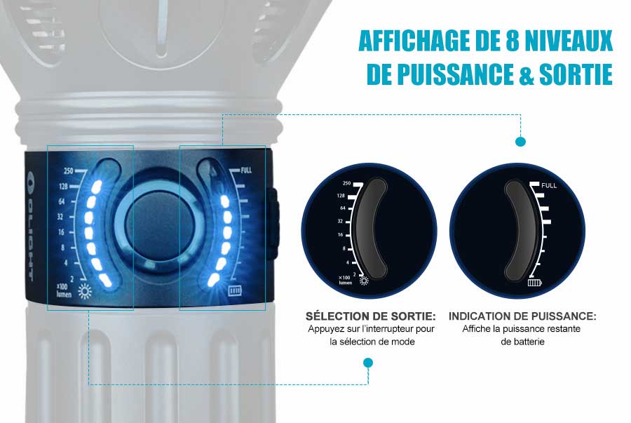

Le sommet absolu de la puissance lumineuse chez Olight. Avec 25 000 lumens en crête et un faisceau atteignant 630 mètres (99 200 cd), elle intègre des capteurs thermiques et de proximité pour sécuriser un faisceau d'une intensité colossale.
- Flux Max : 25 000 lumens (palier stabilisé à 6 400 lumens)
- Intensité & Portée : 99 200 cd | 630 mètres | Étanchéité IPX7
- Alimentation : Pack intégré 8x 18650 6 000 mAh 14.4V

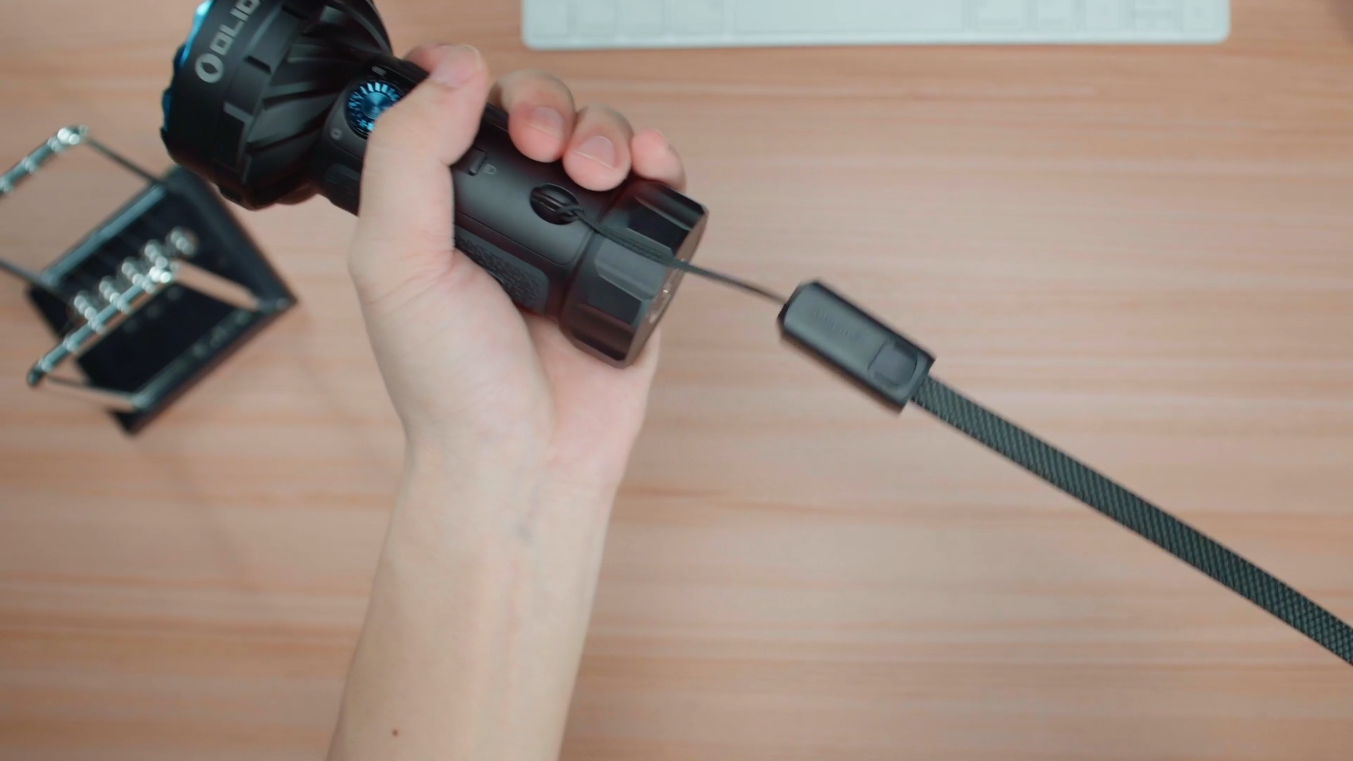

Concentrant 10 000 lumens dans un gabarit de seulement 133 mm, la Marauder Mini 2 intègre 5 modes d'éclairage : large, concentré (750 m), faisceau combiné, éclairage latéral et lumière rouge de vision nocturne.
- Flux & Portée : 10 000 lumens (flood) | 750 mètres (spot)
- Batterie détachable : Li-ion 32650 haute capacité (7 500 mAh / 27,75 Wh)
- Recharge hybride : Câble magnétique MCC3 & Port USB-C direct
