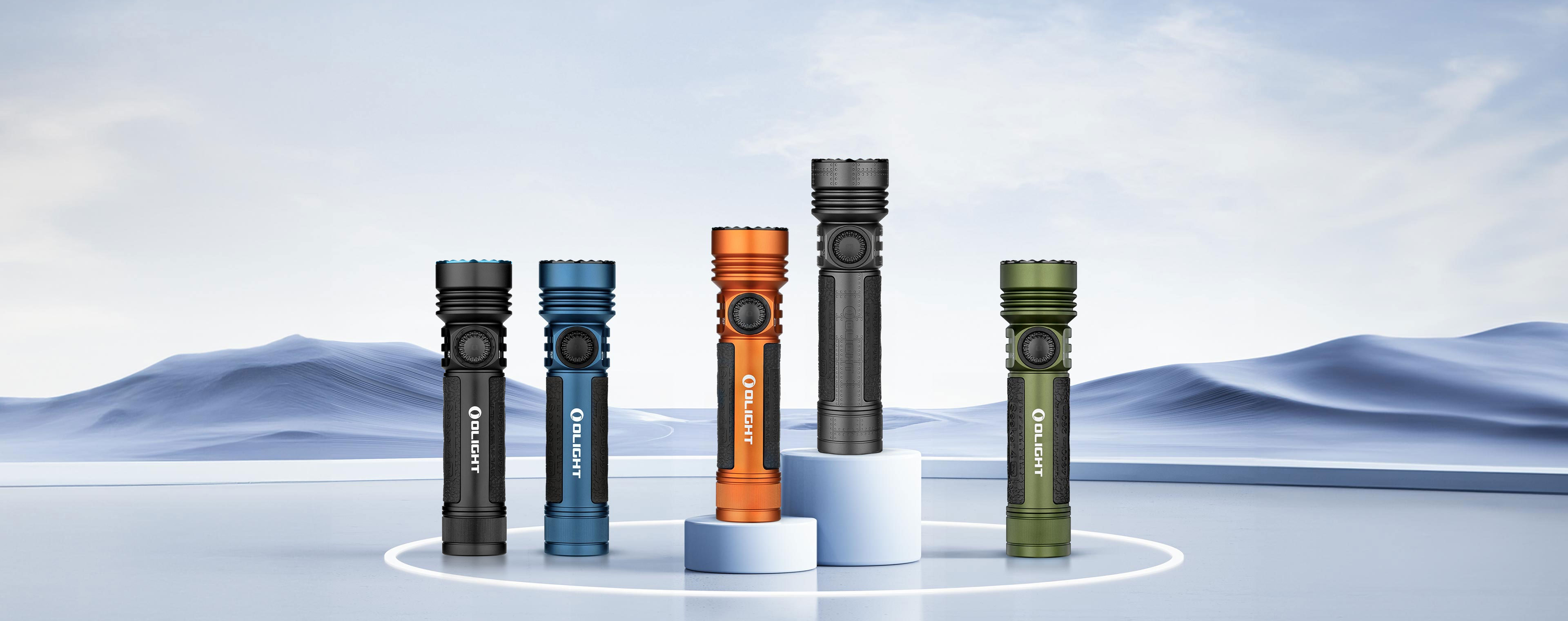

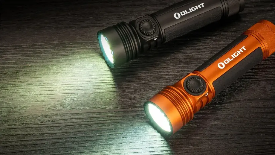

Puissance et étanchéité IPX8 sans compromis
Conçue en alliage d'aluminium avec un corps étanche certifié IPX8, la Seeker 4 Pro développe 4600 lumens avec un commutateur rotatif métallique résistant à l'eau et un étui de charge novateur.
- Puissance max : 4600 lumens (portée 260 m)
- Indice d'étanchéité : IPX8 (immersion continue)
- Résistance aux chutes : 1,5 mètre
