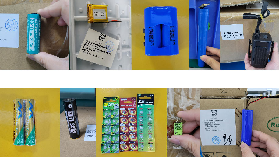

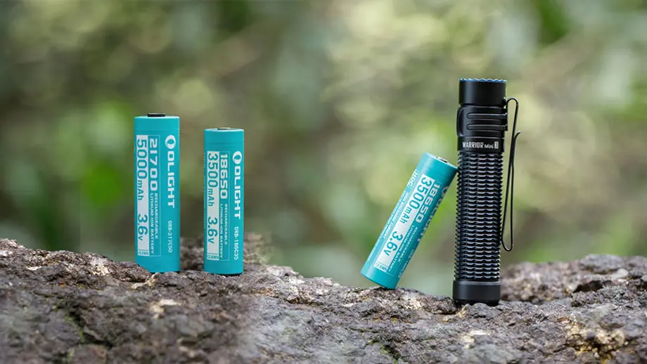

Les lampes torche Olight utilisent 5 modèles de Batterie/Pile : batterie lithium-ion rechargeable, Batterie lithium-ion polymère rechargeable, piles boutons, piles au lithium-manganèse et piles alcalines au zinc-manganèse.
Les batteries au lithium-polymère rechargeables, conçues par Olight, sont inamovibles et fusionnent harmonieusement avec leur lampe, mais il n'est pas possible de les retirer. Les modèles tel que : Olight Baldr S, Arkfeld Pro, Baldr RL Mini, Sigurd, Oclip, O’Pen Glow, Marauder 2, etc, disposent de batteries lithium-polymère.
Les batteries au lithium-ion Olight sont déclinées en divers modèles tels que 21700 5000mAh, 18650 3500mAh, 18650 3200mAh, IMR 16340 550mAh, 18500 2040mAh, RCR123A 650mAh, etc… et se distinguent par leur caractère amovible ainsi que par leur compatibilité avec une gamme étendue de lampes, incluant les Warrior 3S, Warrior X 3, Marauder Mini, Javelot Tac, Javelot Mini, Perun 2, entre autres. (Pour approfondir votre compréhension des distinctions entre les batteries 21700 et 18650, cet article offre une lecture enrichissante.)
La lampe porte-clé imini, elle, est compatible avec les piles boutons et produit un faisceau large pour une puissance de 10 lumens ; elle est très pratique comme porte-clés.
Une autre lampe porte-clés Olight est la i3E également pratique pour un usage quotidien et compatible avec la pile alcaline au zinc-manganèse (AA).
La pile au lithium-manganèse d’Olight CR123A est, quant à elle, souvent utilisée par les lampes militaires : Baldr Pro, PL-3, Baldr RL, PL Turbo, etc...

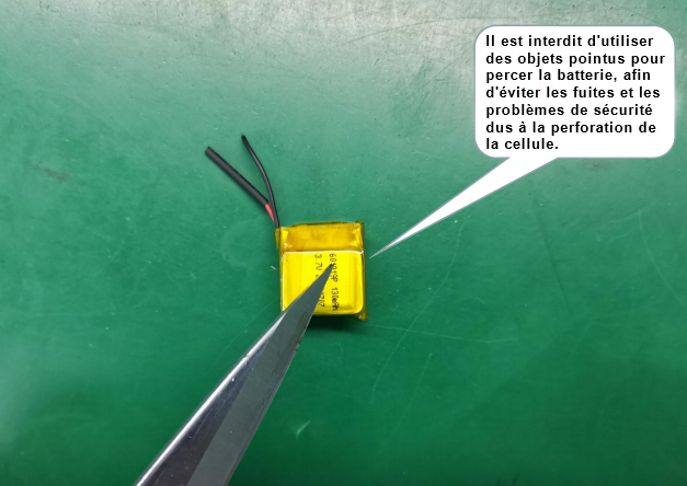

- Il est interdit d'utiliser des objets pointus pour percer la batterie, afin d'éviter les fuites et les problèmes de sécurité dus à la perforation de la cellule.

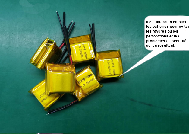

- Il est interdit d'empiler les batteries pour éviter les rayures ou les perforations et les problèmes de sécurité qui en résultent.

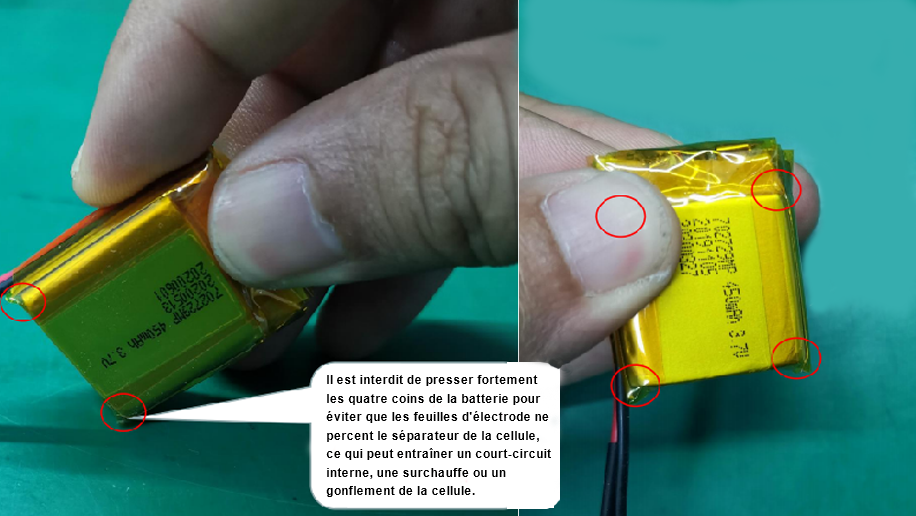

- Il est interdit de presser fortement les quatre coins de la batterie pour éviter que les feuilles d'électrode ne percent le séparateur de la cellule, ce qui peut entraîner un court-circuit interne, une surchauffe ou un gonflement de la cellule.

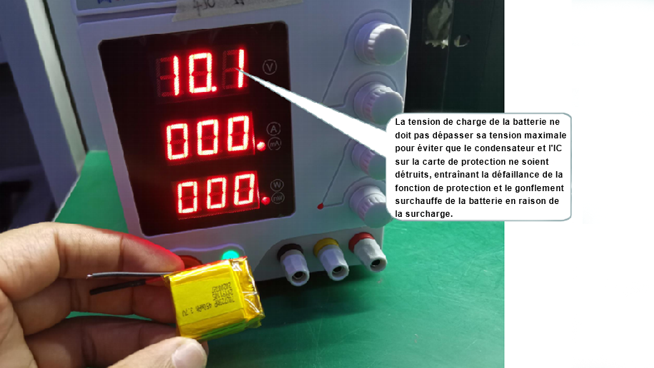

- La tension de charge de la batterie ne doit pas dépasser sa tension maximale pour éviter que le condensateur et l'IC sur la carte de protection ne soient détruits, entraînant la défaillance de la fonction de protection et le gonflement/surchauffe de la batterie en raison de la surcharge.

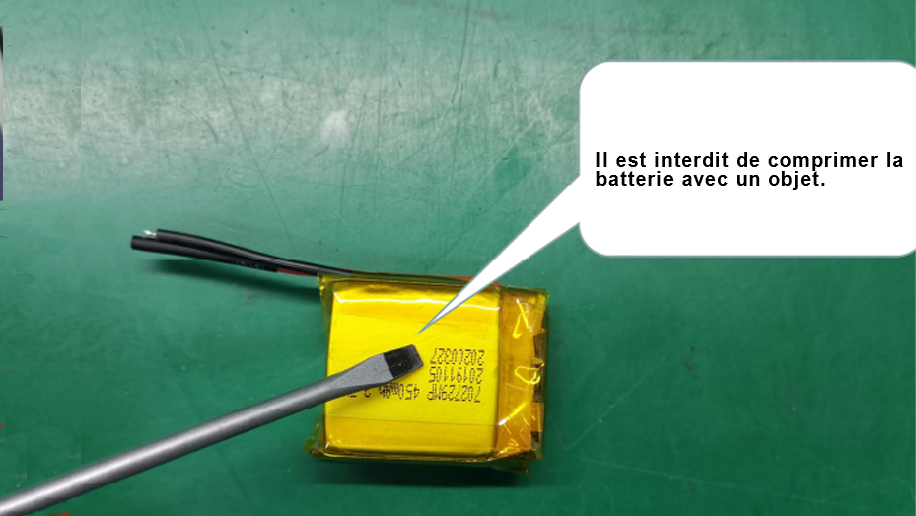

- Il est interdit de comprimer la batterie avec un objet.

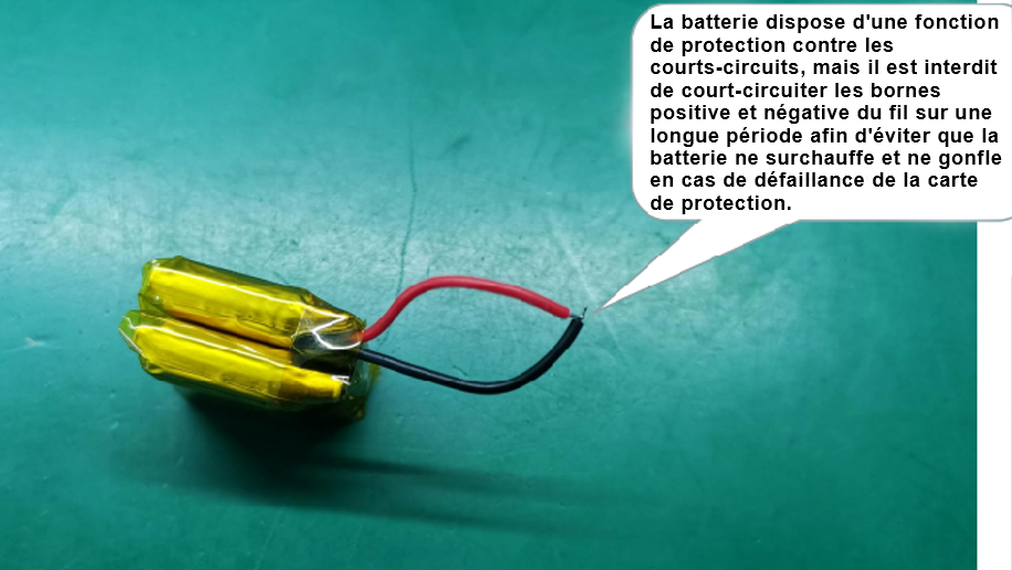

- La batterie dispose d'une fonction de protection contre les courts-circuits, mais il est interdit de court-circuiter les bornes positive et négative du fil sur une longue période afin d'éviter que la batterie ne surchauffe et ne gonfle en cas de défaillance de la carte de protection.

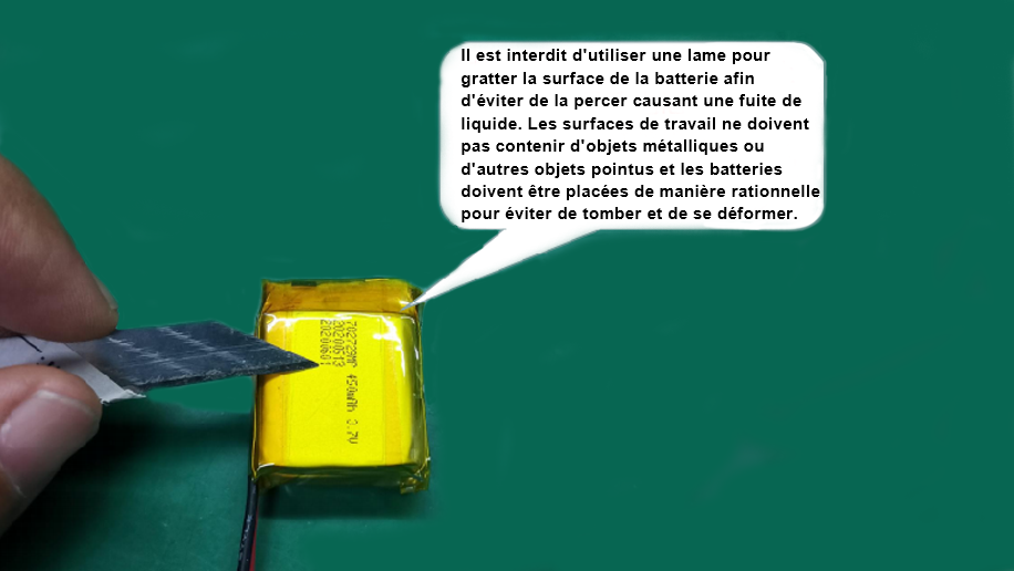

- Il est interdit d'utiliser une lame pour gratter la surface de la batterie afin d'éviter de la percer causant une fuite de liquide. Les surfaces de travail ne doivent pas contenir d'objets métalliques ou d'autres objets pointus et les batteries doivent être placées de manière rationnelle pour éviter de tomber et de se déformer.

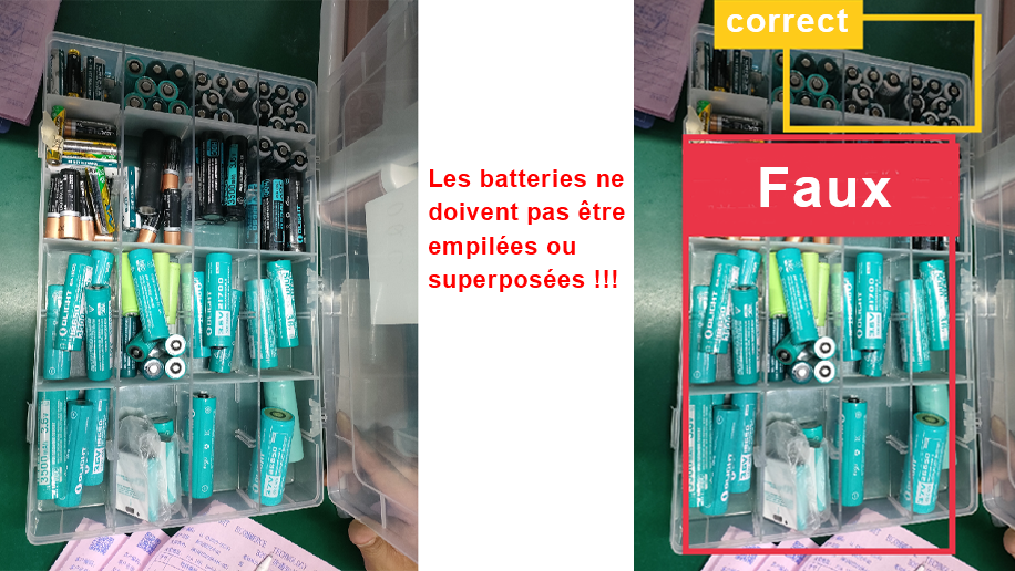

Les batteries ne doivent pas être stockées avec des matériaux inflammables (comme des cartons, des serviettes, des livres, etc.) et doivent être stockées séparément. Il est strictement interdit de fumer dans les endroits où se trouvent des batteries au lithium.
Les batteries ne doivent pas être empilées ou superposées, car cela peut les déformer et entraîner des fuites.
Les batteries ne doivent pas être stockées dans des endroits exposés directement au soleil ou susceptibles d'être mouillés par la pluie.
Les batteries doivent être stockées dans leur emballage d'origine pour éviter de les empiler en vrac une fois l'emballage retiré, ce qui peut facilement provoquer un court-circuit et des dommages aux batteries.
