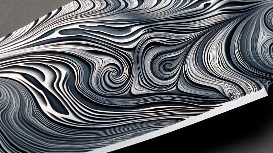

L'acier Damas
L'acier Damas est un acier traditionnel et très ancien, originaire du Moyen-Orient. Il présente une texture unique et d'excellentes propriétés.
Texture esthétique : l'acier Damas est connu pour sa texture unique, créée par la superposition de plusieurs couches d'acier selon un processus de forgeage particulier. Cette texture prend généralement un aspect ondulé, aqueux ou à motifs, ce qui confère à la lame une valeur esthétique et artistique unique.
Dureté et résistance élevées : l'acier Damas présente généralement un point d'équilibre élevé entre dureté et résistance. Cela permet au couteau de conserver son tranchant et d'offrir une bonne résistance à la flexion et aux chocs.
Résistance à la corrosion : l'acier damas présente une certaine résistance à la corrosion en raison de la présence d'éléments résistants à la corrosion dans sa composition tels que le chrome. Toutefois, comparé aux aciers inoxydables modernes, l'acier Damas peut être moins résistant à la corrosion et nécessite un entretien et une protection appropriés.
Propriétés de coupe : l'acier Damas possède généralement de bonnes propriétés de coupe et est capable de découper une large gamme de matériaux avec facilité. Cependant, les performances de l'acier Damas peuvent varier en fonction du processus de fabrication et des matériaux utilisés.
Il est important de noter que les aciers Damas modernes utilisent souvent la technologie analogique pour simuler les méthodes de fabrication traditionnelles et les effets de texture. Ces lames de couteau en acier Damas sont souvent fabriquées à partir de plusieurs couches d'aciers différents empilées les unes sur les autres afin de créer une texture unique grâce au processus de forgeage et de pliage. Globalement, l'acier Damas est un acier à l'esthétique unique et aux propriétés excellentes. Il est largement utilisé dans la fabrication de couteaux et de lames : il présente non seulement un intérêt pratique, mais aussi une certaine valeur historique et culturelle.
