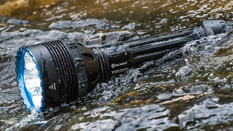

La torche émet un large faisceau lumineux très homogène, avec une portée maximale effective d'environ 630m. Une puissance aussi élevée a été obtenue en utilisant des lentilles optiques individuelles pour chaque diode au lieu d'un seul réflecteur traditionnel pour l'ensemble.
Son étanchéité est normée IPX7 (immersion dans l'eau pendant 30 minutes à une profondeur maximale de 1 mètre). La tête rainurée assure une dissipation efficace de la chaleur, protégeant ainsi les composants électroniques de la lampe de poche contre la surchauffe et 'usure prématurée.
Le corps est fabriqué en aluminium de qualité aéronautique recouvert d'une anodisation solide. Le système d'étanchéité par joint torique garantit une connexion totalement étanche. De plus, la tête de la lampe est protégée à l'avant par une couronne en acier. Grâce à cette conception et après d'innombrables tests, elle est assurée pour une résistance aux chutes d'une hauteur allant jusqu'à 1 mètre. Sur son corps est également prévu un anneau extractible pour attacher une sangle ou une dragonne.
