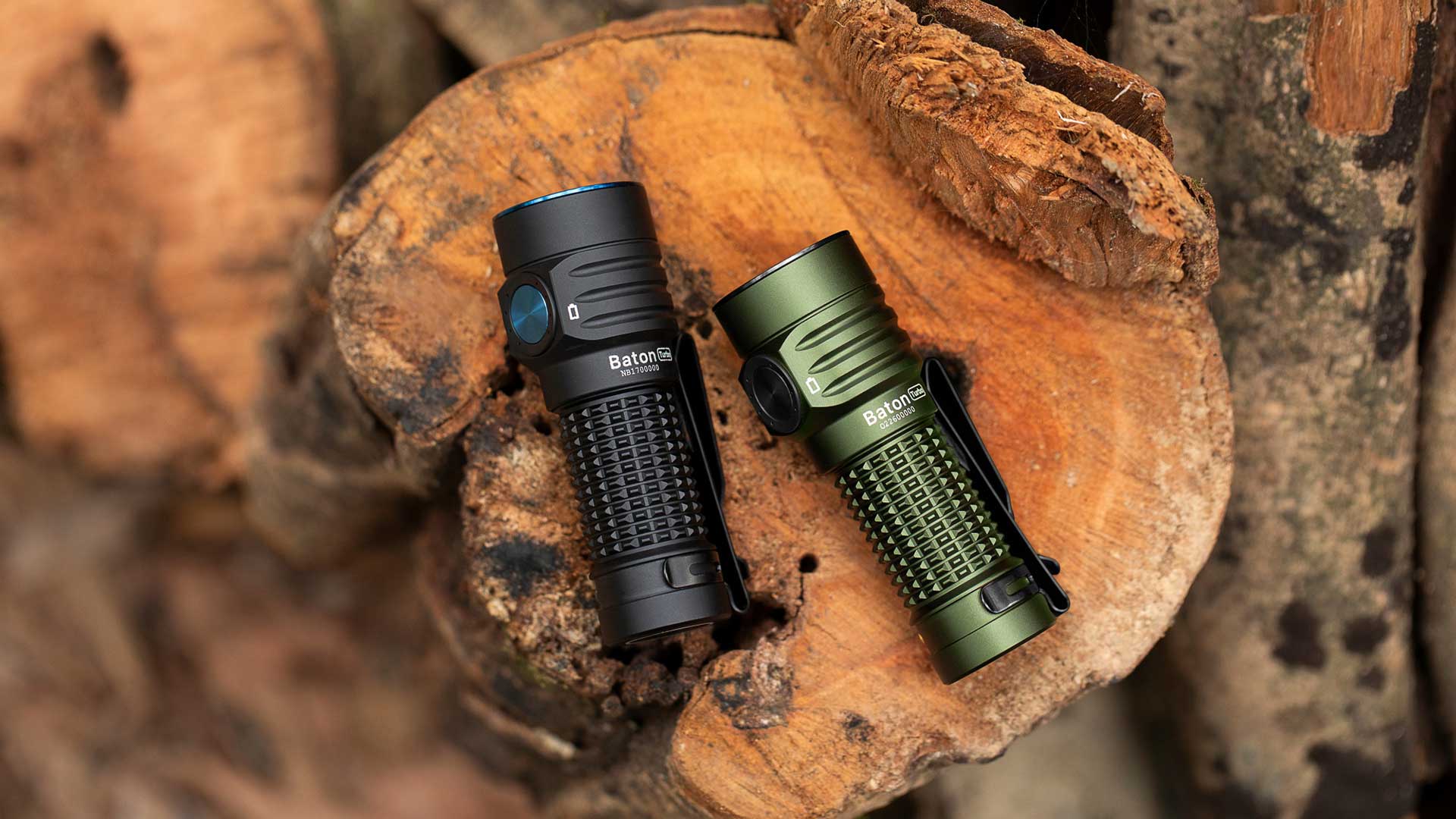

Beaucoup de lampes torches professionnelles sont conçues avec différents niveaux de luminosité, permettant de changer librement d'intensité lumineuse en fonction des situations, chaque niveau ayant un nombre de lumens différent.
Cependant, il est important de rappeler que lorsque vous choisissez une lampe torche, il n’est pas conseillé de se fier uniquement aux lumens. En effet, d'autres facteurs influencent l'efficacité de l'éclairage, comme la distance d’éclairage ou la manière dont la lumière est concentrée ou diffusée.
Une lampe avec plus de lumens n’est pas forcément meilleure, tout dépend de vos besoins spécifiques. Pour déterminer à quel point la lumière d’une lampe torche est concentrée, il faut également tenir compte de l’éclairement et de l’intensité lumineuse, dont nous parlerons dans la suite de cet article.
(Par exemple, cette mini lampe porte-clés Olight imini 2 n’a que 50 lumens, mais elle est suffisante pour un éclairage portable et compact au quotidien.)

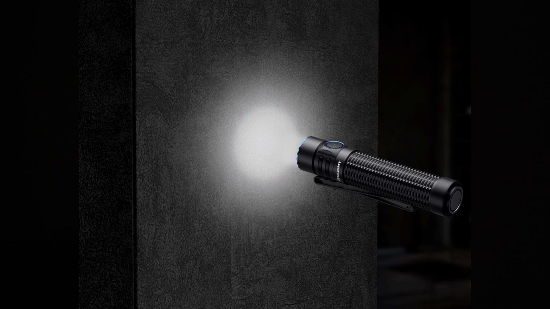

L’éclairement, en revanche, se réfère à l’intensité lumineuse au centre du faisceau. L’intensité lumineuse, souvent abrégée en "intensité", désigne la puissance de la lumière émise par une source dans une direction donnée. Elle est généralement exprimée par une valeur en cd (candela).
Plus l’intensité lumineuse est élevée, plus le faisceau central est lumineux et concentré. Pour comprendre l’intensité lumineuse, imaginez projeter la lumière de votre lampe torche sur un mur blanc. Vous vous apercevrez probablement que le centre du faisceau est plus lumineux, tandis que les zones extérieures sont plus floues et plus faibles en intensité. Ainsi, plus l’intensité est élevée, plus la lumière au centre du faisceau est dense et concentrée. À l’inverse, une intensité plus faible donnera un faisceau moins concentré et plus diffus.
