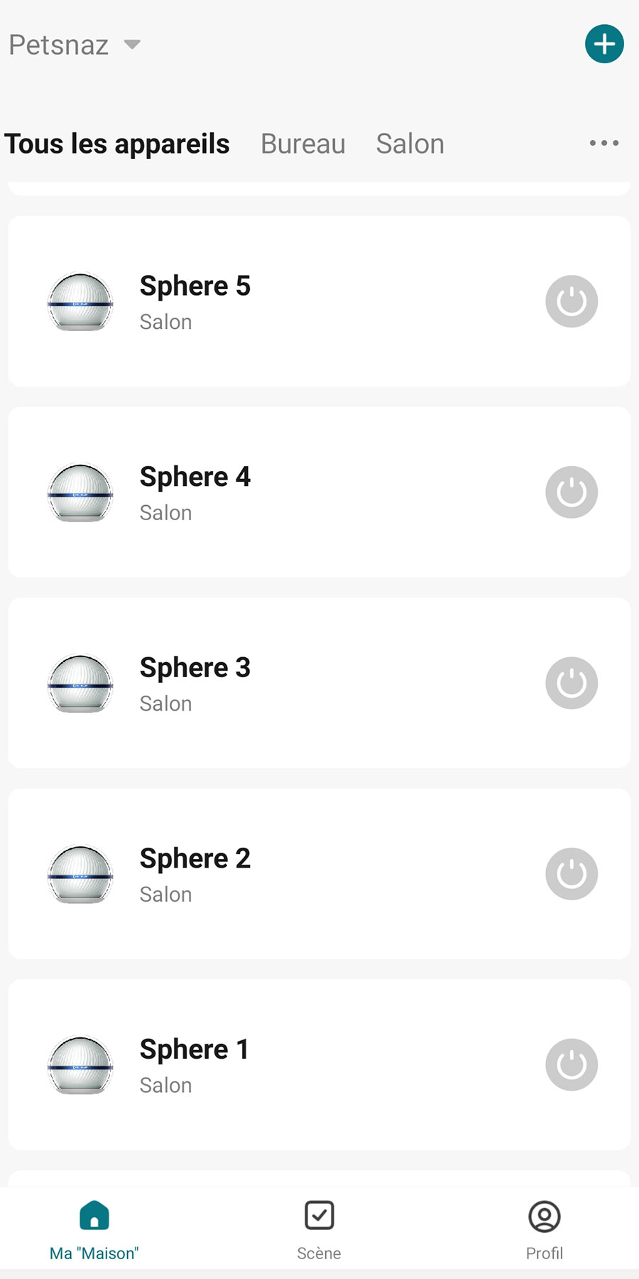

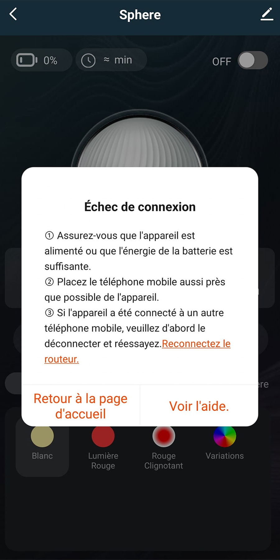

Q1 : Ma Sphere se déconnecte tout seul après un certain temps, est-ce normal ?
R1 : 1. Veuillez vérifier si l'appareil est en mode veille :
1.1 Si le produit reste éteint pendant 30 minutes consécutives, il passe automatiquement en mode veille et le Bluetooth se déconnecte. Il est nécessaire de rallumer manuellement le produit et il se reconnectera automatiquement en moins de 10 secondes.
1.2 Si le produit est allumé ou en cours de charge, il ne passe pas en mode veille.
1.3 Si le produit ne se reconnecte pas automatiquement après une longue période, essayez de revenir à la page listant les appareils, puis revenez à la page de contrôle du produit ou rafraîchissez la page en la faisant glisser vers le bas pour mettre à jour l'état de l'appareil.
2. Veuillez vérifier si vous êtes dans la portée de contrôle :
Si la distance entre le téléphone et le produit est trop grande, la connexion Bluetooth sera interrompue. Une fois que vous revenez à portée de contrôle, la reconnexion se fera automatiquement (la distance dépend de l'environnement : dans un espace dégagé sans obstacles, la portée de contrôle est d'environ 10 mètres).
3. Si l'utilisateur ferme l'application (ou la désinstalle), la connexion avec la Sphere sera interrompue. En rouvrant l'application (ou en la réinstallant et en se reconnectant avec le même compte), il faudra attendre environ 10 à 60 secondes pour que la reconnexion se fasse automatiquement.
4. Veuillez vérifier si le Bluetooth est activé :
Si le Bluetooth est désactivé sur le téléphone, il est impossible de contrôler la Sphere. Activez le Bluetooth et la reconnexion se fera automatiquement en moins de 10 secondes.
5. Veuillez vérifier si la connexion réseau est bonne :
Si la connexion réseau est mauvaise ou inexistante, le produit se déconnectera (mode hors ligne). Une fois le réseau rétabli, la reconnexion se fera automatiquement.
6. Veuillez vérifier si la batterie du produit est suffisante :
Si la charge de la batterie est inférieure à 1 %, le produit s'éteindra automatiquement et le Bluetooth se déconnectera. Il faudra alors le recharger jusqu'à 5 % pour que la reconnexion puisse s'effectuer.
7. Une Sphere ne peut être ajoutée qu'à un seul compte à la fois. Si elle est ajoutée à un autre compte, l'appareil précédemment ajouté échouera à se connecter.

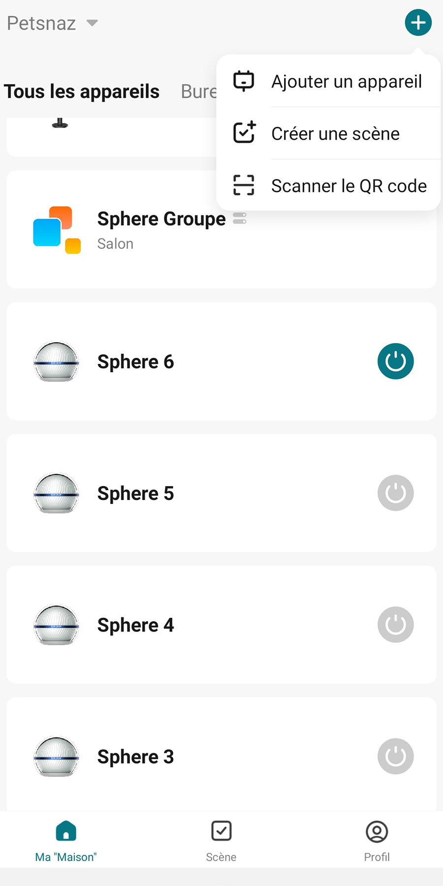

Personnellement, je n'ai rencontré aucun problème pour appairer mes Sphères et créer un groupe via l'application. Pour cela, il suffit d'ouvrir l'application, d'activer la synchronisation sur la Sphère (deux pressions rapides en maintenant la deuxième jusqu'à ce que la Sphère clignote en vert), puis, dans l'application, sélectionnez le symbole "+" en haut, ajoutez un appareil et l'application devrait détecter automatiquement votre Sphère. Amusez-vous bien et profitez pleinement de votre expérience avec les Sphères !

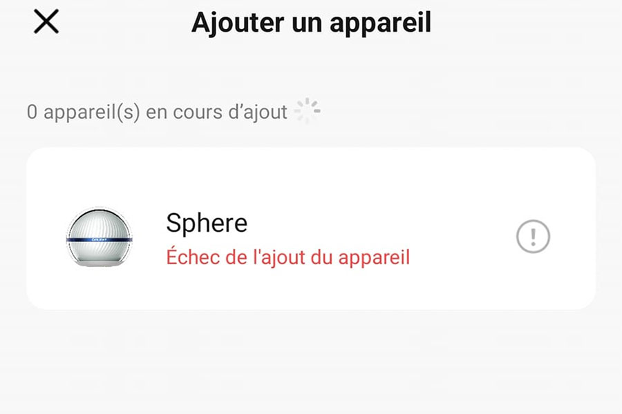

Q2 : Je n’arrive pas à ajouter la Sphere, comment faire ?
R2 : Assurez-vous d'abord que le Bluetooth et la localisation du téléphone sont activés.
1. Veuillez vous assurer que la Sphere est en mode appairage (indiqué par un clignotement vert).
2. La Sphere reste en mode appairage pendant 3 minutes. Veuillez compléter le processus au cours de ce délai.
3. Si l'ajout échoue, réinitialisez la Sphere en mode appairage et réessayez.
4. Lors de l'ajout de plusieurs produits en même temps, le processus s'effectue progressivement, en les ajoutant un à un, ce qui peut entraîner des expirations de délai. Il est donc recommandé d'ajouter au maximum cinq appareils simultanément. Si l'ajout de certains échouent, essayez à nouveau.
5. Une Sphere ne peut être connectée qu'à un seul téléphone à la fois. Si elle est déjà connectée à un autre téléphone, veuillez d'abord déconnecter cet autre appareil avant de la connecter à votre téléphone.

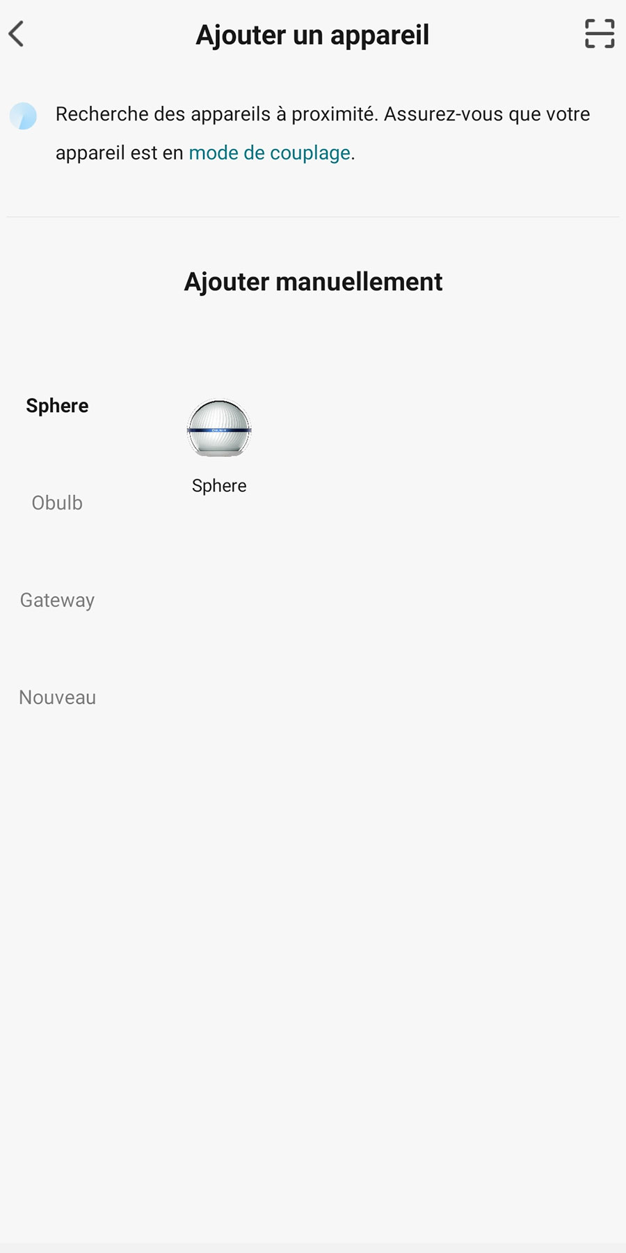

Q3 : Que faire si je ne parviens pas à trouver la Sphere via Bluetooth lorsque je veux l'ajouter ?
R3 : Si vous ne parvenez pas à trouver l'appareil, remettez la Sphere en mode appairage, puis retournez à la liste dans l'application et essayez de l'ajouter à nouveau. Assurez-vous d'utiliser l'application Olight ou Olight Hub et non une autre application, car seules celles-ci permettent d'ajouter l'appareil avec succès.
