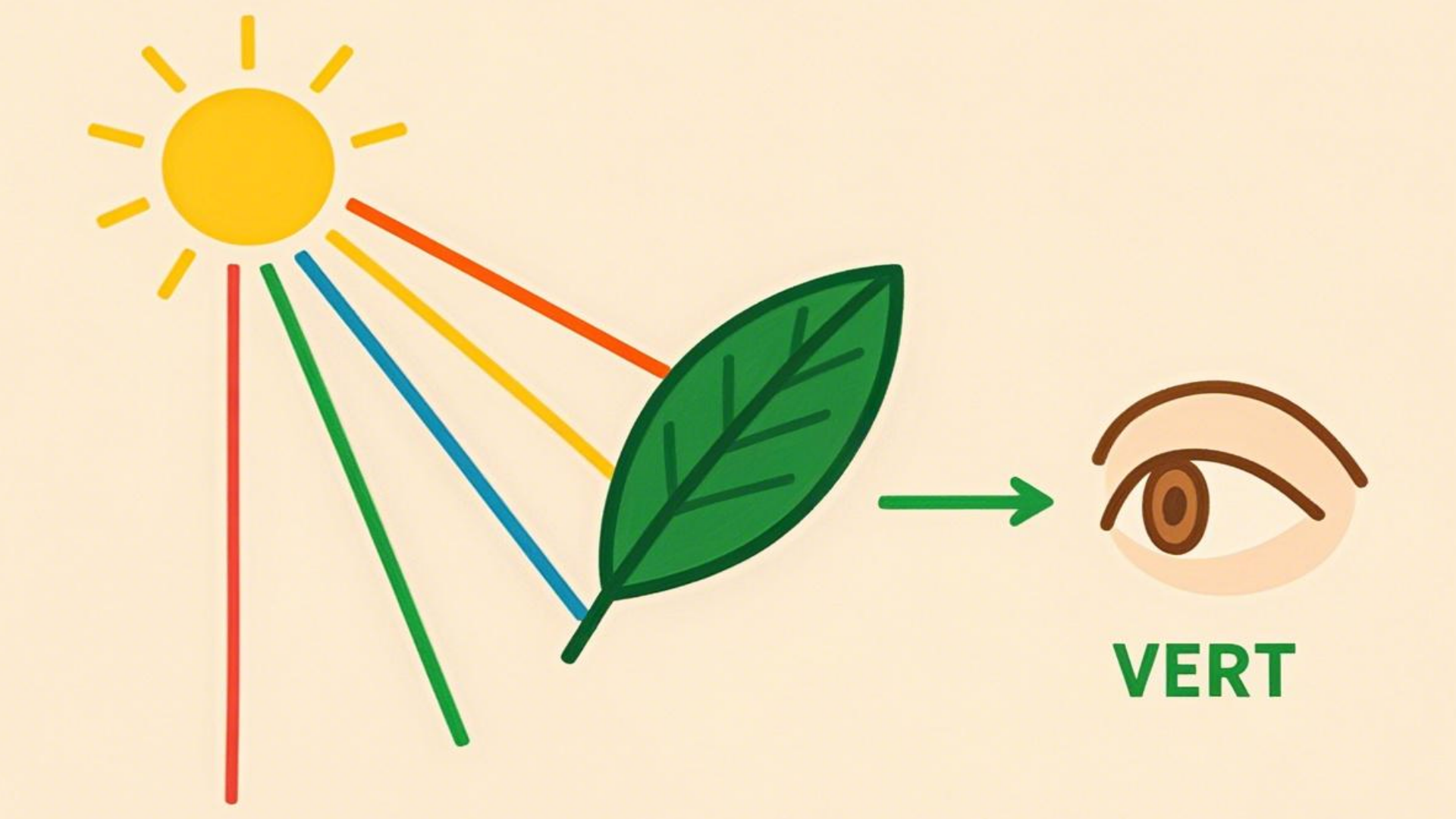

Pour comprendre l'importance de l'IRC, il faut d'abord savoir comment la lumière interagit avec les objets et influe sur la perception des couleurs.La lumière naturelle est un mélange de toutes les couleurs du spectre visible. Bien que la lumière du soleil soit blanche, la couleur d'un objet éclairé dépend des longueurs d'onde qu'il réfléchit. Par exemple, une feuille nous apparaît verte parce qu'elle absorbe toutes les couleurs sauf le vert, qu'elle renvoie vers nos yeux. Cela montre comment la lumière interagit avec les objets et influence notre perception des couleurs.

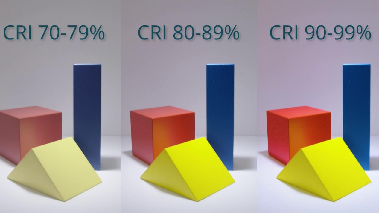

L'IRC mesure la capacité d'une source lumineuse à restituer les couleurs des objets qu'elle éclaire, en comparaison avec une lumière de référence, comme celle du soleil. L'IRC est calculé sur une échelle de 0 à 100, où 100 correspond à la lumière du jour, considérée comme la référence parfaite. Plus l'IRC est élevé, plus la lumière est fidèle aux couleurs naturelles.

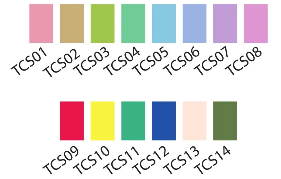

L'International Commission on Illumination (CIE) a défini 15 couleurs de test, désignées par R1 à R15, pour évaluer l'indice de rendu des couleurs.
La mesure de l'IRC est étroitement liée à la différence d'apparence entre les 14 échantillons de couleurs (ci-après « échantillons de couleurs ») présentés sous la lumière du source testée et sous celle du source de référence standard. Bien que le calcul de l'IRC soit basé sur des méthodes mathématiques et qu'une véritable carte de couleurs ne puisse être utilisée pour mesurer directement la valeur de l'IRC, ces échantillons de couleurs existent réellement et sont sélectionnés parmi les échantillons de couleurs Munsell. La figure ci-dessus montre les 14 échantillons standard de l'IRC. Les huit premiers échantillons sont généralement utilisés pour mesurer l'indice de rendu des couleurs général (ce à quoi on fait généralement référence lorsque l'on parle de IRC). Les échantillons TCS01 à TCS08 ont une saturation moyenne et une luminosité à peu près équivalente, couvrant une gamme de couleurs couvrant tout le spectre visible. Les six derniers échantillons, TCS09 à TCS14, sont des échantillons de couleurs spéciaux, rarement utilisés. En plus de reproduire des couleurs comme la peau européenne et le vert des feuilles, ils incluent des couleurs primaires à saturation plus élevée.

Le rendu des couleurs varie considérablement en fonction des technologies d'éclairage. Par exemple, les lampes à décharge, utilisées dans l'éclairage public, comme les lampes à vapeur de sodium basse pression, ont un IRC faible, souvent compris entre 15 et 30. Les ampoules fluocompactes, quant à elles, présentent un IRC compris entre 60 et 95, selon l'utilisation. En revanche, les lampes à incandescence et halogènes peuvent atteindre un IRC proche de 100. Bien que leur lumière soit souvent jaunâtre, elles offrent un spectre lumineux continu et permettent un excellent rendu des couleurs.
Les ampoules LED, qui sont devenues populaires ces dernières années, offrent également un IRC élevé, généralement compris entre 75 et 85, selon leur qualité de fabrication. Certaines LED haut de gamme peuvent même dépasser un IRC de 90, garantissant un rendu des couleurs très proche de celui de la lumière naturelle. Ces lampes sont de plus en plus utilisées dans des applications comme la luminothérapie, où un éclairage proche de la lumière du jour est essentiel.

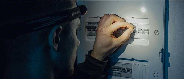

Un IRC élevé est également important pour la sécurité personnelle, notamment dans des situations où vous devez rapidement identifier des dangers ou des objets potentiellement dangereux dans l'obscurité. Un éclairage avec un IRC élevé vous permet de mieux repérer des éléments comme des câbles électriques, des outils tranchants ou des substances chimiques dont les couleurs pourraient être cruciales pour éviter un accident.
De plus, dans les environnements industriels ou commerciaux, une lampe de poche à IRC élevé peut aider à repérer les signes de dégradation des matériaux, comme la rouille, les fissures ou les déformations, ce qui vous permet d'agir rapidement pour minimiser les risques.
