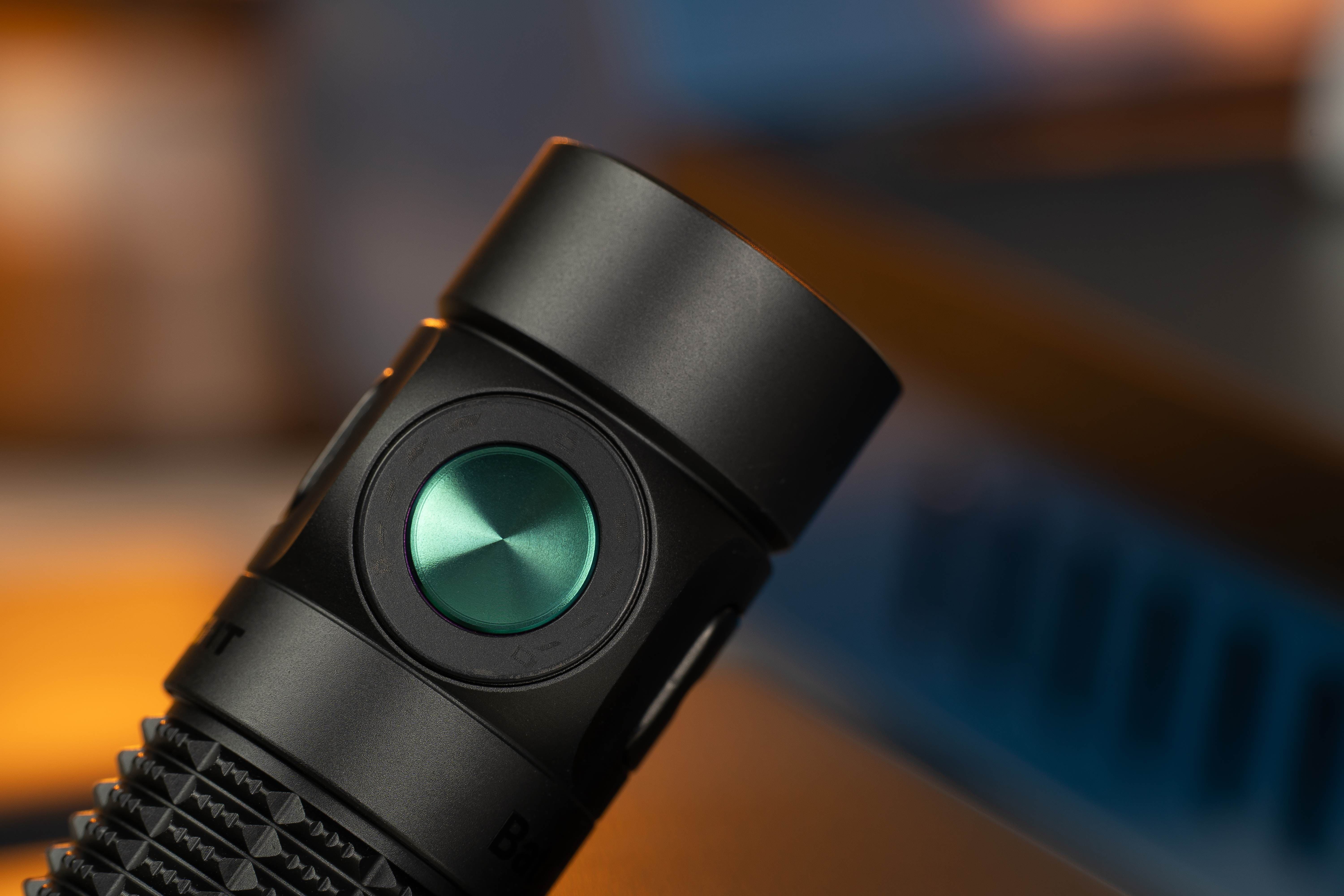

Gros plan sur le bouton métallique vert d'une lampe torche LED robuste, montrant les détails de finition et la texture antidérapante.
