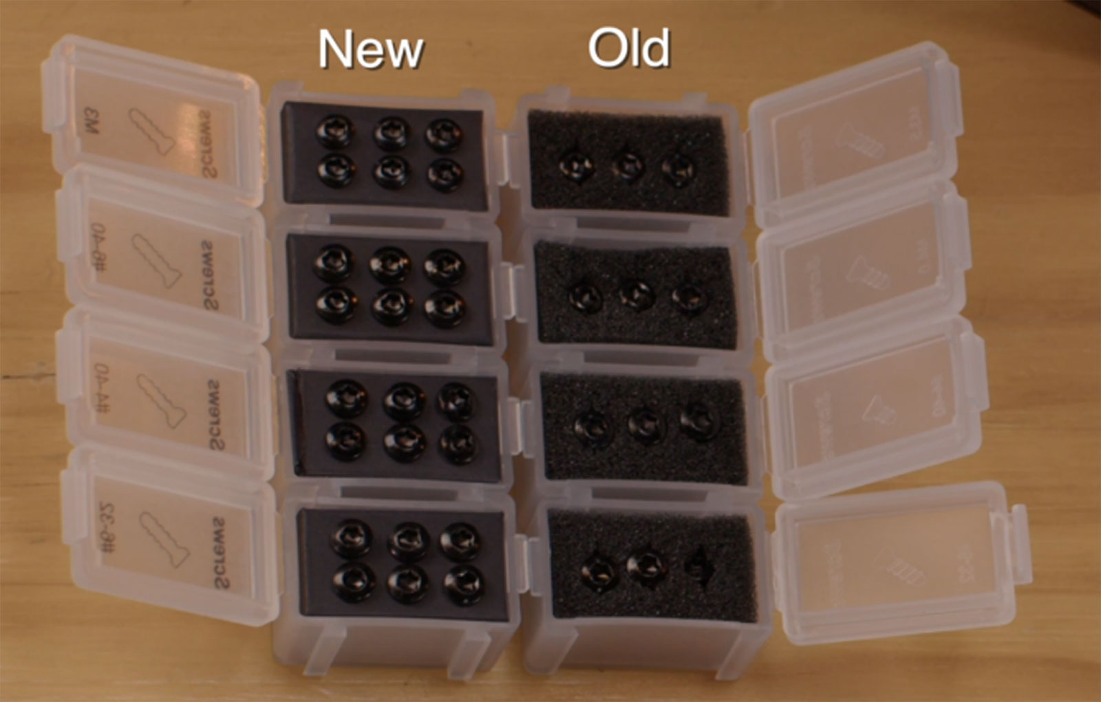

Nous avons envoyé notre OSight au YouTuber Blake DeMario, connu sous le nom de POORTAC556, pour des tests et une évaluation. Lors de son examen, Blake a souligné un problème important : nos vis par défaut 4-40 x 0,25 pouces étaient trop courtes pour fixer correctement l'OSight sur sa glissière Glock 17 Brownells. Les vis n’effectuaient qu’un seul tour dans les logements de montage ce qui entraînait des problèmes de fiabilité lors des tests de tir.
Prenant au sérieux les retours de Blake, nous avons effectué des recherches approfondies sur différentes plateformes de pistolets. Nous avons rapidement compris que les types et les longueurs des vis de montage pour les points rouges varient considérablement selon les marques et les modèles. Cette découverte nous a conduit à redéfinir complètement notre set de vis. Nous avons non seulement allongé nos vis à 10 mm et 12 mm, mais nous avons également ajouté des vis de type 6-40 et M3 pour améliorer la compatibilité de l'OSight avec une gamme plus large de plateformes.
Nous avons envoyé ces nouvelles vis à POORTAC556 à d'autres clients pour des tests. Blake a retesté l'OSight sur son Glock 17 et a signalé qu'il n'y avait plus de problème. Notre réponse rapide et notre volonté de résoudre le problème ont été particulièrement bien accueillies par nos clients. En fait, dans la section des commentaires de sa vidéo de suivi intitulée "Olight a-t-il corrigé l'OSight ?", Blake a noté : "Olight travaille sur des améliorations, ce qui me fait plaisir."

À la lumière de cela, nous avons pris une décision. Notre plan consiste à allonger les vis et à offrir une plus large gamme de vis pour répondre à la diversité des armes. De plus, nous avons l'intention de créer des tutoriels vidéos pour améliorer la maîtrise de l'OSight par nos clients. Bien que des défis subsistent, nous encourageons les retours continus de chacun alors que nous nous efforçons ensemble de perfectionner nos produits.
Après avoir écouté nos clients et reçu des retours de nos fans, nous avons élargi nos options de vis de 4 à 8 types. Nous visons à garantir à tous nos clients profitent une expérience sans aucun souci. Soyez assurés que nous sommes toujours là pour vous soutenir et que nous garantissons la qualité de chaque produit que vous achetez chez nous. Votre satisfaction est notre priorité et nous nous engageons à vous accompagner au plus près de vos attentes.
Si vous avez acheté l'OSIGHT et que vous rencontrez des problèmes avec les vis fournies, vous pouvez visiter notre site, fr.olight.com pour recevoir gratuitement les dernières vis mises à jour. (Sera disponible en Novembre)

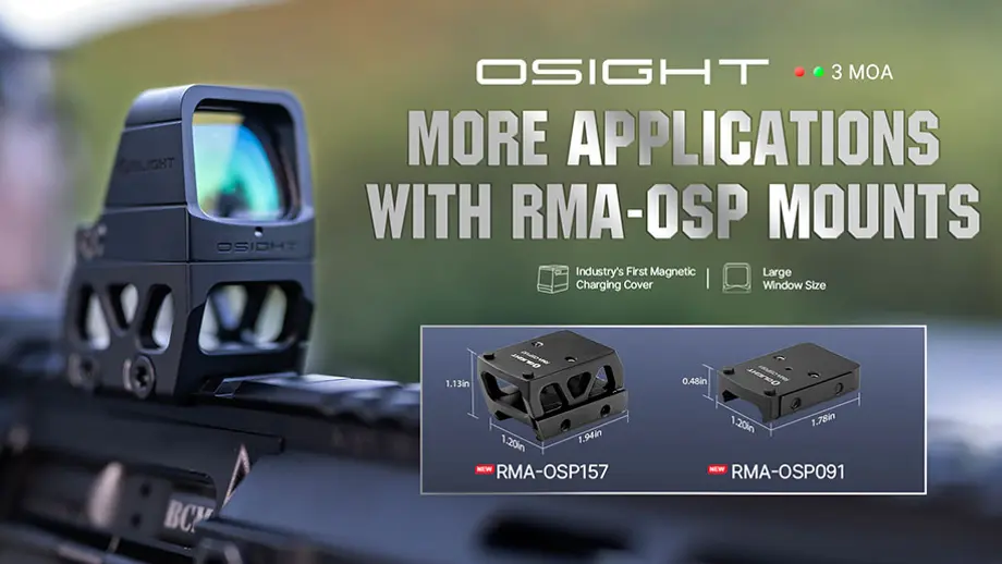

De plus, certains de nos fans ont demandé que nous développions un montage picatinny plus haut, permettant une co-visée avec des organes de visée de style AR. Nous les avons écoutés et avons immédiatement commencé à travailler sur cette mise à niveau, ayant compris l'importance de la fiabilité des accessoires liés aux armes à feu et réalisé qu'un grand nombre de nos fans aux États-Unis sont également utilisateurs de fusils AR.
Nous avons optimisé le montage RMA-OSP Osight en remplaçant d'abord le boulon transversal T10 d'origine par deux boulons T25, chacun pouvant supporter jusqu'à 30 in/lbs. De plus, une butée anti-recul entre les deux boulons a été ajoutée pour éviter tout mouvement en raison de secousses importantes. Nous avons également abandonné l'aluminium 6061-T6 plus tendre pour utiliser un alliage d'aluminium 7075-T6 plus résistant, offrant ainsi une meilleure résistance aux impacts et à la corrosion.
Enfin, nous avons testé cette nouvelle version sur une variété d'armes à feu, y compris des fusils de gros calibre et des fusils semi-automatiques. Des milliers de cartouches ont été tirées et notre nouveau montage n'a montré aucun signe de faiblesse. En résumé, grâce à toutes ces améliorations, notre RMA-OSP amélioré est maintenant presque indestructible et entièrement fiable. Cela offre à nos clients plus de choix et permet d'installer notre point rouge sur bien plus de configurations.
Nous avons également distribué les dernières versions du montage à des professionnels et des fans pour des tests réels et les retours que nous avons reçus ont tous été extrêmement positifs !
