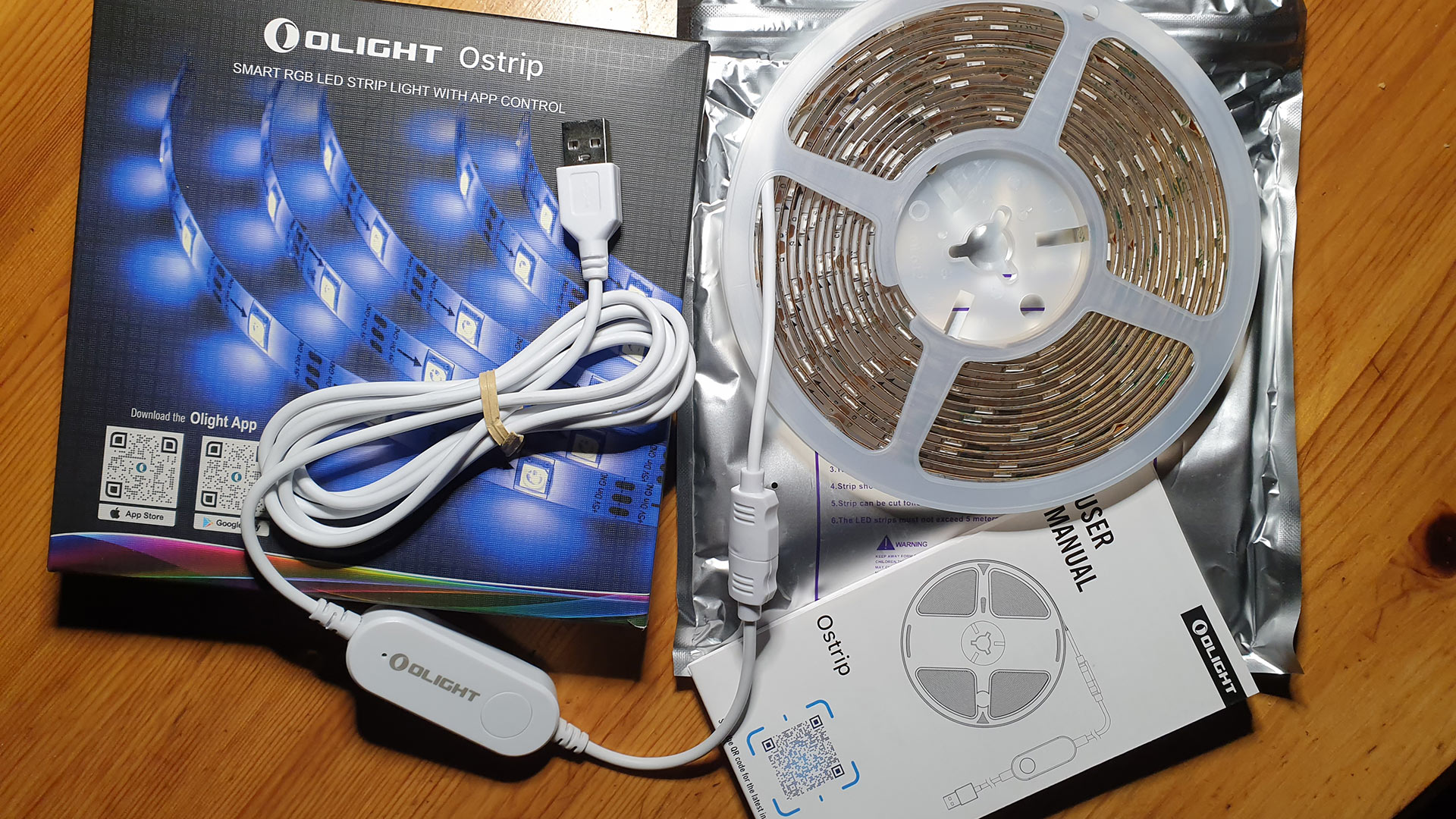

L'Ostrip est un système de bande lumineuse LED RGB intelligente de 5 volts fourni avec un câble d'alimentation USB-A amovible avec son boitier de commande. À l'intérieur de la boîte, on trouve, bien entendu, l'Ostrip, le câble d'alimentation, 8 pinces de montage en plastique avec les vis d'accompagnement et un manuel d'instructions très bien plié pour un minimum de volume. La bande lumineuse LED Ostrip mesure au total 5 mètres de longueur, plus 1,5 mètre de longueur supplémentaire pour le câble d'alimentation. Il y a environ 30 LED par mètre soit, 150 LED au total. Cela est plus que suffisant pour couvrir la majorité de vos besoins en matière d'éclairage en bande.
Le ruban LED d'Olight Ostrip est doté d'un revêtement mince et transparent de type silicone qui recouvre la face supérieure de la bande LED pour la protéger des petites quantités d'humidité, car l'Ostrip a un indice d'étanchéité IP24, ce qui signifie qu'il convient essentiellement à une utilisation en intérieur. J’espère d'ailleurs que ce revêtement siliconé ne se ternira pas dans le temps comme bon nombre de ces concurrents. La bande LED elle-même d'un support adhésif 3M réputé pour son pouvoir adhérent : nous verrons également dans le temps. Avec seulement 5 volts, l'Ostrip ne consomme que très peu d'énergie et vous pouvez d'ailleurs l'utiliser en toute sécurité à partir d'un ordinateur portable ou d'autres ports USB alimentés, y compris une batterie externe ou un chargeur de téléphone portable. Cependant, pour de meilleurs résultats, je recommanderais d'utiliser un adaptateur USB standard branché sur une prise murale ordinaire car, c'est ce que j'ai utilisé pour la majorité de mes tests.

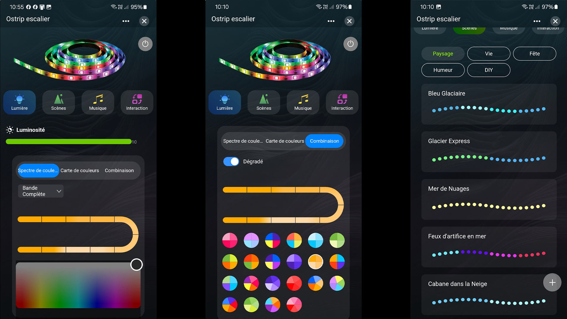

Pour le connecter à votre téléphone, il vous suffit de cliquer rapidement sur le bouton d'alimentation 3 fois et l'Ostrip entre en mode d'appairage. Les 3 minutes que dure ce mode vous laissent tout le temps de trouver votre téléphone, d'ouvrir l'application et d'activer principalement votre Bluetooth. Une fois l'appareil appairé, vous aurez immédiatement accès aux 22 combinaisons de couleurs préchargées et aux 44 types d'affichage de couleurs prédéfinis. Vous pouvez également modifier les paramètres de luminosité, du spectre de couleurs en bande complète ou par segment, ce qui vous permet de trouver facilement celui qui correspondra au mieux à votre besoin.

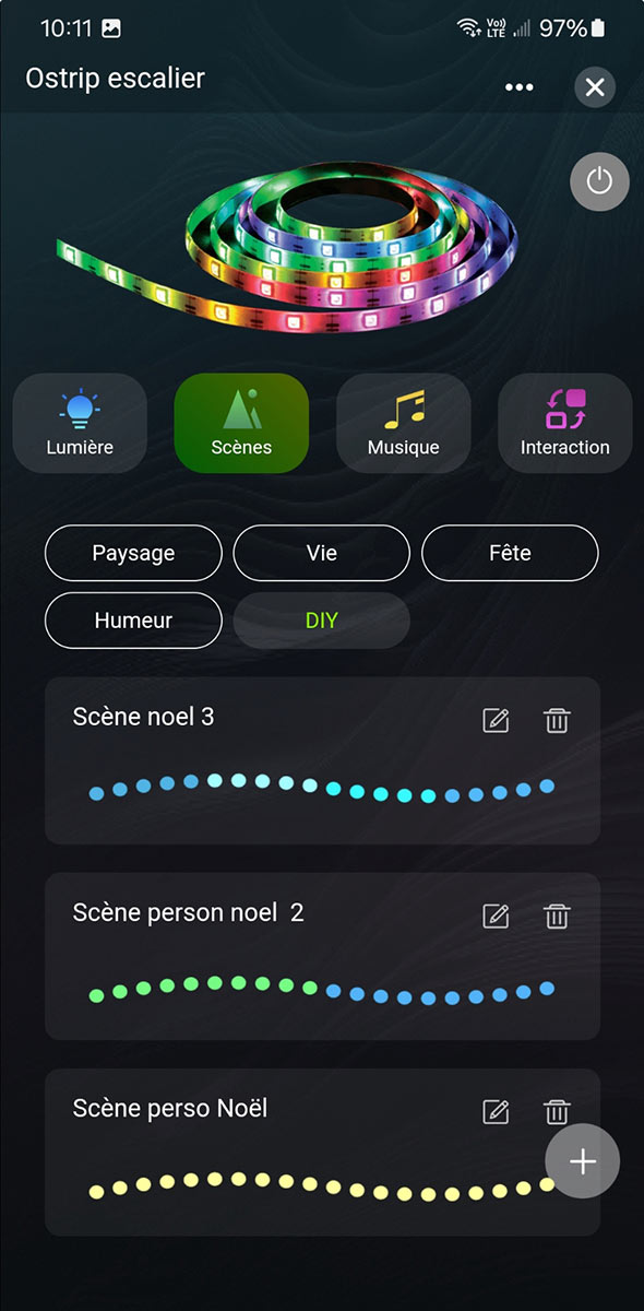

Si vous vous sentez créatif et que vous souhaitez concevoir votre propre affichage et combinaison de couleurs, la fonction DIY de l'application Olight est alors un rêve devenu réalité. Il vous suffit de sélectionner le type de mouvement ou le style que vous souhaitez, de choisir vos couleurs préférées, de définir la vitesse d'affichage désirée et le tour est joué ! vous pouvez prévisualiser le tout au fur et à mesure afin de pouvoir facilement apporter des modifications avant de l'enregistrer. Cela vous permet de vous exprimer très facilement avec toute la liberté créative que vous pouvez imaginer. J'ai été vraiment impressionné par la rapidité et la facilité avec lesquelles j'ai pu créer mes propres jeux de lumière à l'aide de l'application et l'Ostrip a fonctionné à la perfection, peu importe ce que je lui ai proposé.

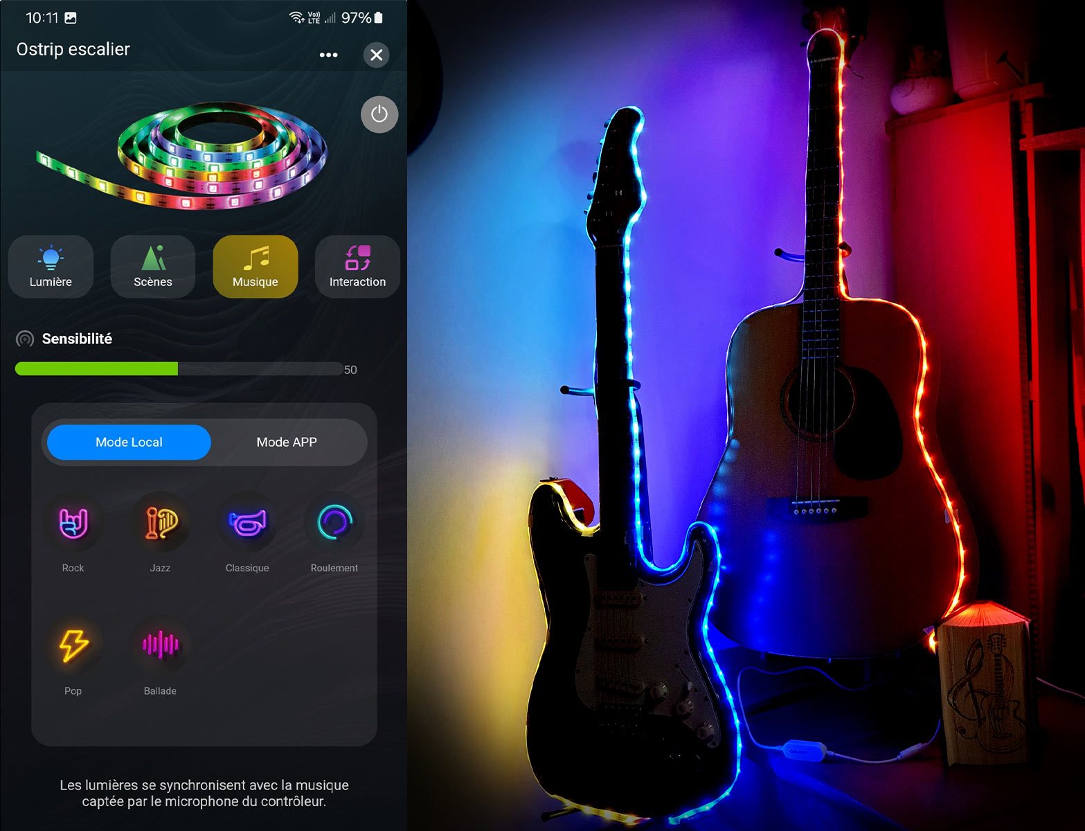

Une autre fonctionnalité super cool de l'Ostrip est le mode Music Sync qui synchronise l'affichage lumineux avec la musique que vous écoutez, soit via le microphone intégré au contrôleur d'alimentation, soit via celui de votre téléphone. Cela ajoutera une touche original à votre prochaine fête !

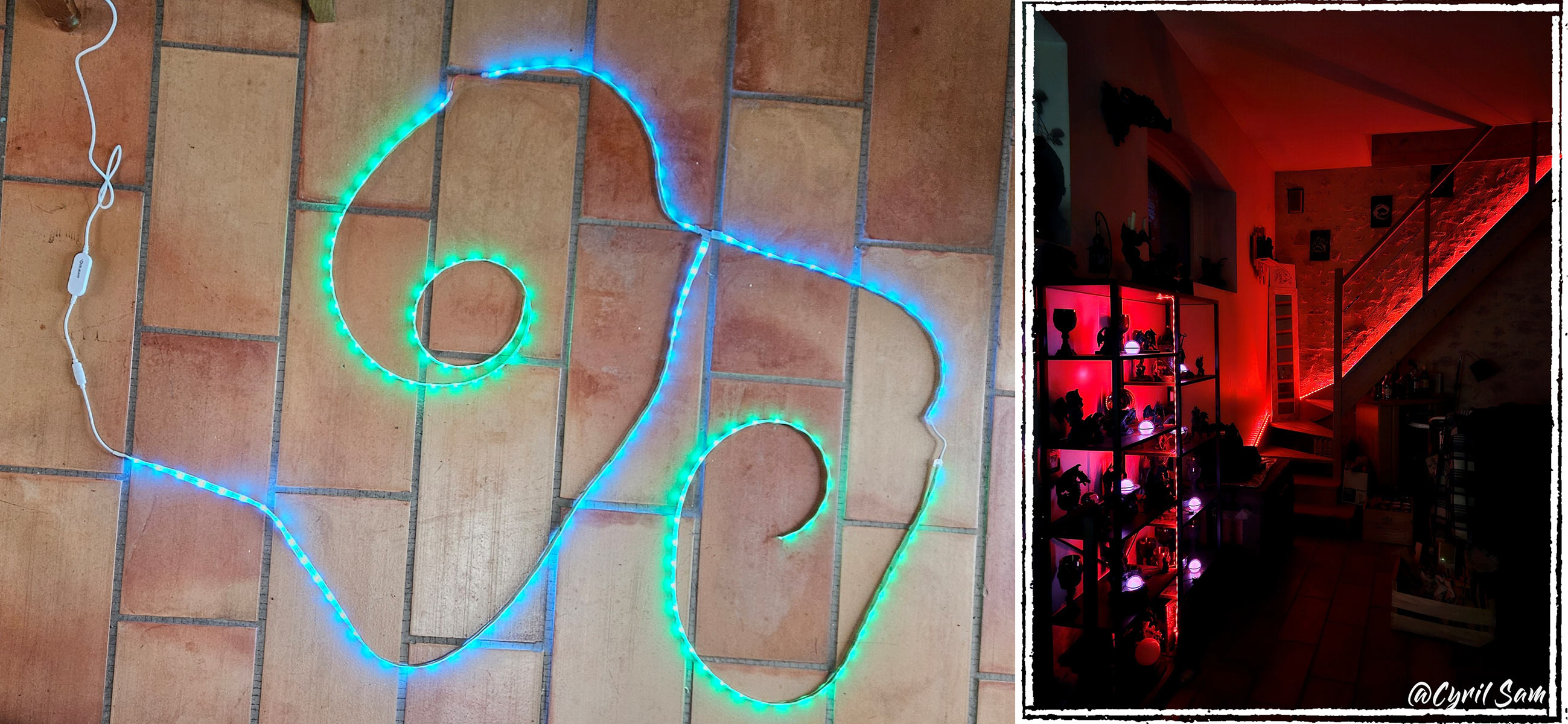

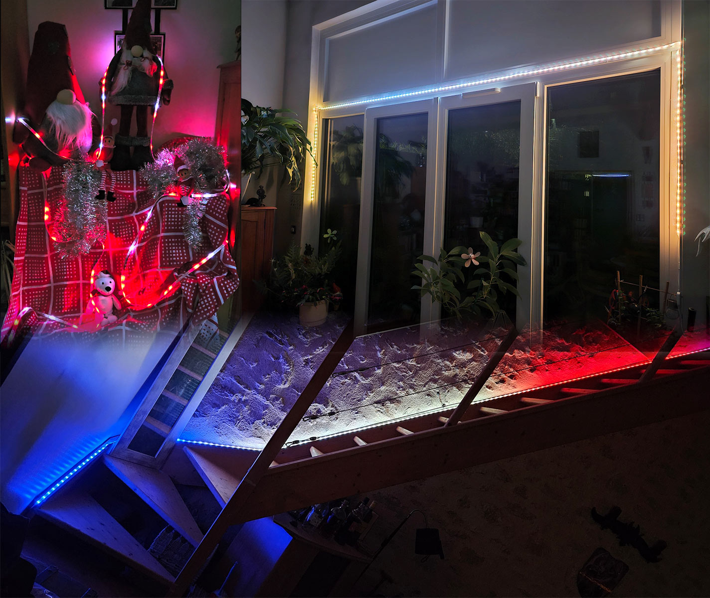

Comme nous l’avons dit, cette bande est spécifiquement destinée à être utilisé en intérieur, de ce fait on peut imaginer l’utiliser pour une décoration spécifique tels que l’encadrement d'une baie vitrée, d'une montée d’escalier ou pour le contour d’une bibliothèque etc... afin de créer une ambiance des plus relaxante. On peut également, grâce au mode musique, l’installer derrière un écran de télévision ou d’ordinateur, la bande vous donnera ainsi un jeu de lumière unique lors de vos séance de jeu ou de la projection d'un film. En somme, seule votre imagination pourra vous freiner : les possibilités sont infinies !

L’application « Olight App » va vous permettre de gérer l’ensemble de vos produits connectés ; cela va des Obulbs plus, Pro et Pro S en passant par les Sphères, le Obound, le Motion Sensor et bien entendu le Ostrip. De celle-ci vous avez la possibilité, en fonction du produit, de créer des groupes, d’exécuter des tâches simple en un seul clic et de créer des automatisations plus complexe.
Mais avant toute chose, ce qu'il faut savoir c'est que l'ancienne application "Olight Hub" ne prend pas complètement en charge les nouveaux produits, de ce fait les appairages et les fonctions de ceux-ci ne sont peu ou pas reconnus. Je vous conseille donc d’utiliser la nouvelle application « Olight App ». Voici quelques conseils qui, j’espère, pourront vous aider, car malgré tout, cette application est assez capricieuse a l’heure actuelle et le service concerné concentre tous ses efforts afin d’y remédier.
Tout d’abord vous pouvez rencontrer des conflits entre les deux applications, il vous faut donc toutes les supprimer mais avant cela penser à vider les caches dans les applications. Ensuite et dans cet ordre :
- Installer l’application « Olight App » ( la dernière en date est la version 1.2.3 )
- Créer ou connectez-vous à votre compte
- Mettez le Ostrip en mode appairage ( une fois allumé effectuez trois petits clic pas trop rapide afin que le Ostrip se mette a clignoter vert )
- Sur la première page, appuyez sur le petit « + » en haut à droite pour rechercher l’appareil que vous souhaitez appairer. L’application va alors cherchez automatique et trouver votre Ostrip
- Une fois reconnu vous aurez accès à toutes ces fonctions

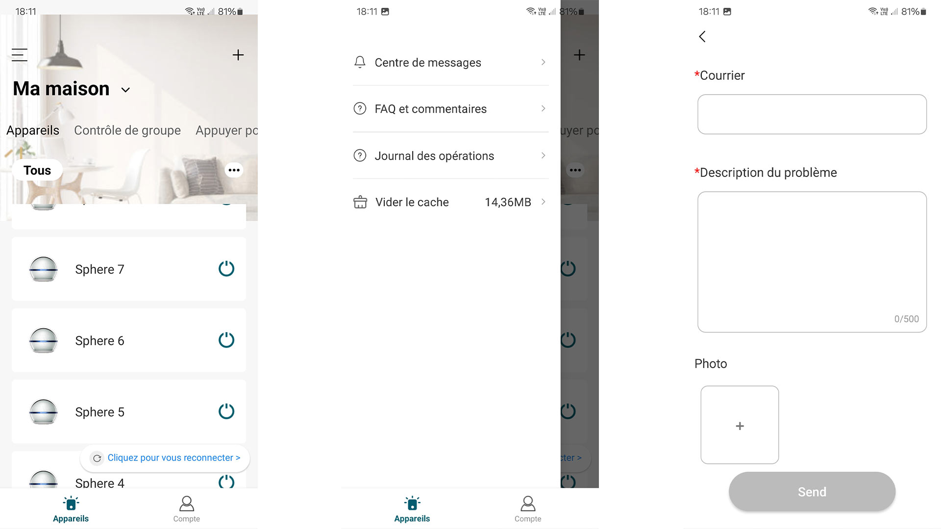

Cette procédure et donc valable pour tous les produits Olight connectés, néanmoins si vous possédez la passerelle intelligent sans fil Obounds, je vous conseil de l’appairer en premier et de lui relier chaque appareil au fur et à mesure afin d’éviter les déconnexions intempestifs car le Bluetooth a ses limites. Cependant si vous rencontrez des problèmes, utiliser l'application pour les transmettre directement au service informatique d'Olight. Pour ce faire rien de plus simple, ouvrez l'application, en haut à gauche vous trouverez trois petit trait, puis ensuite " journal des opérations" et enfin vous pourrez remplir le questionnaire et expliquer vos soucis, photos à l'appuie.

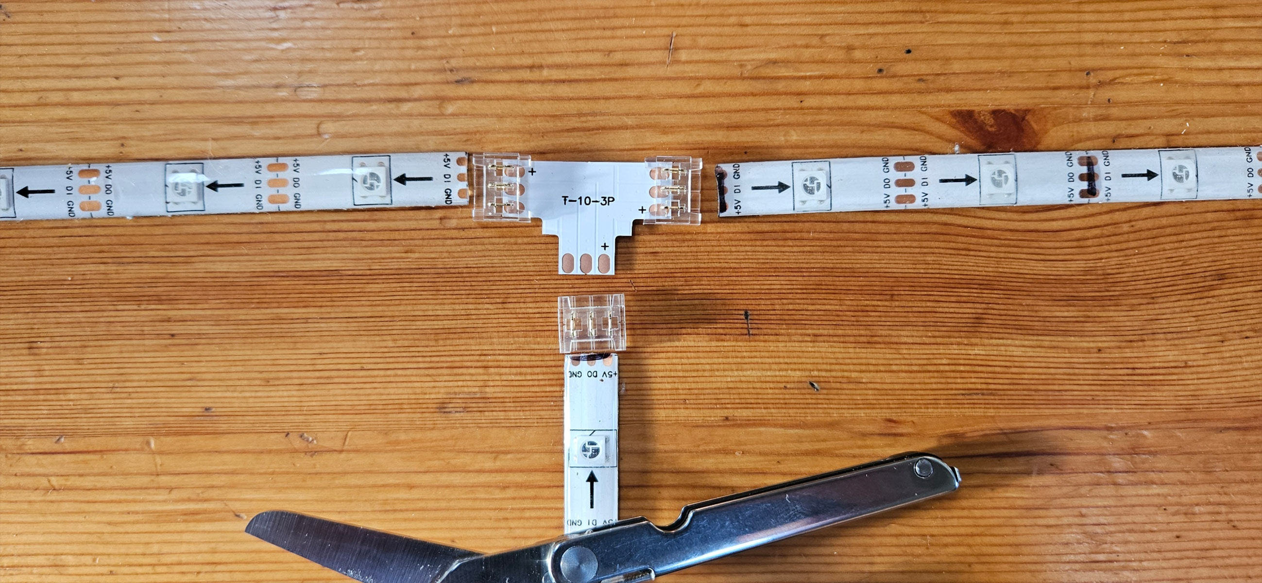

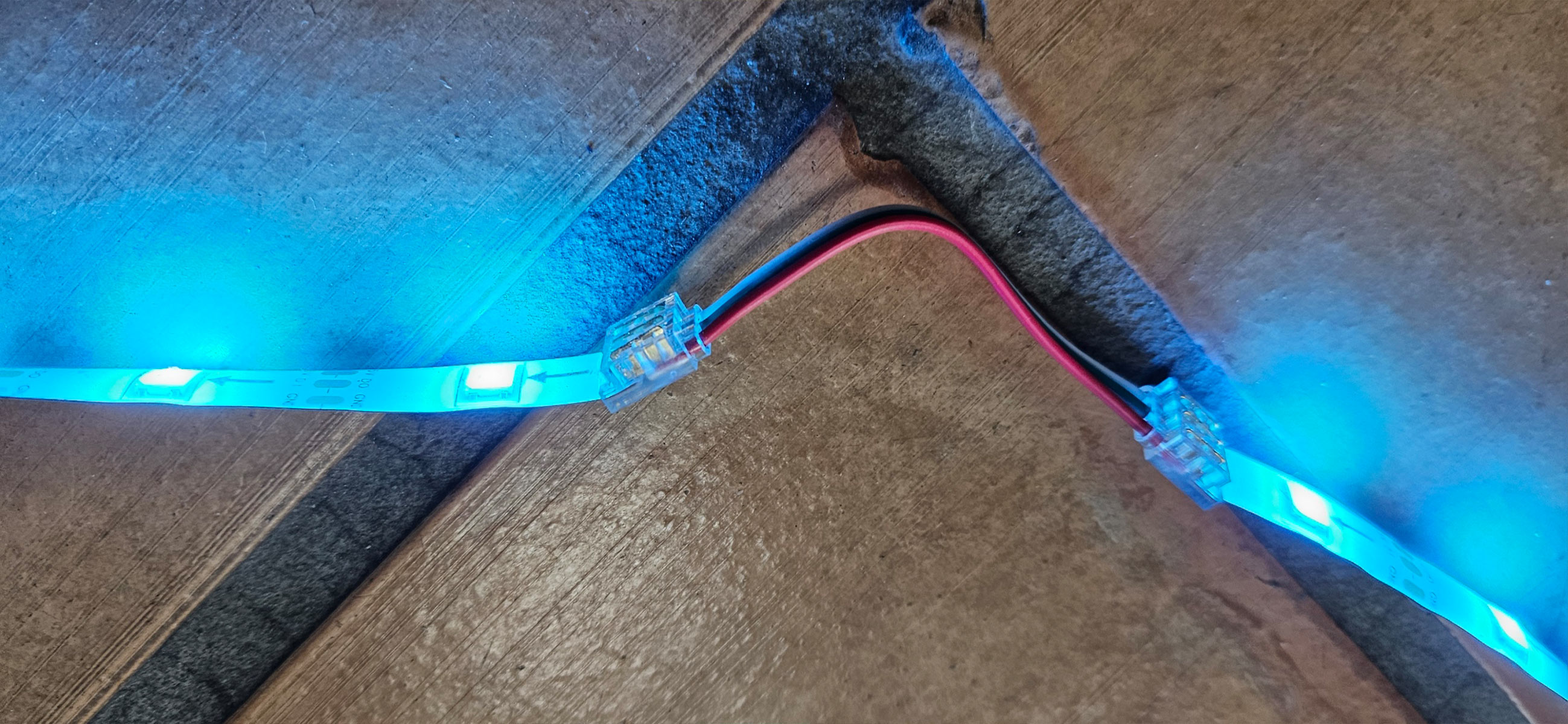

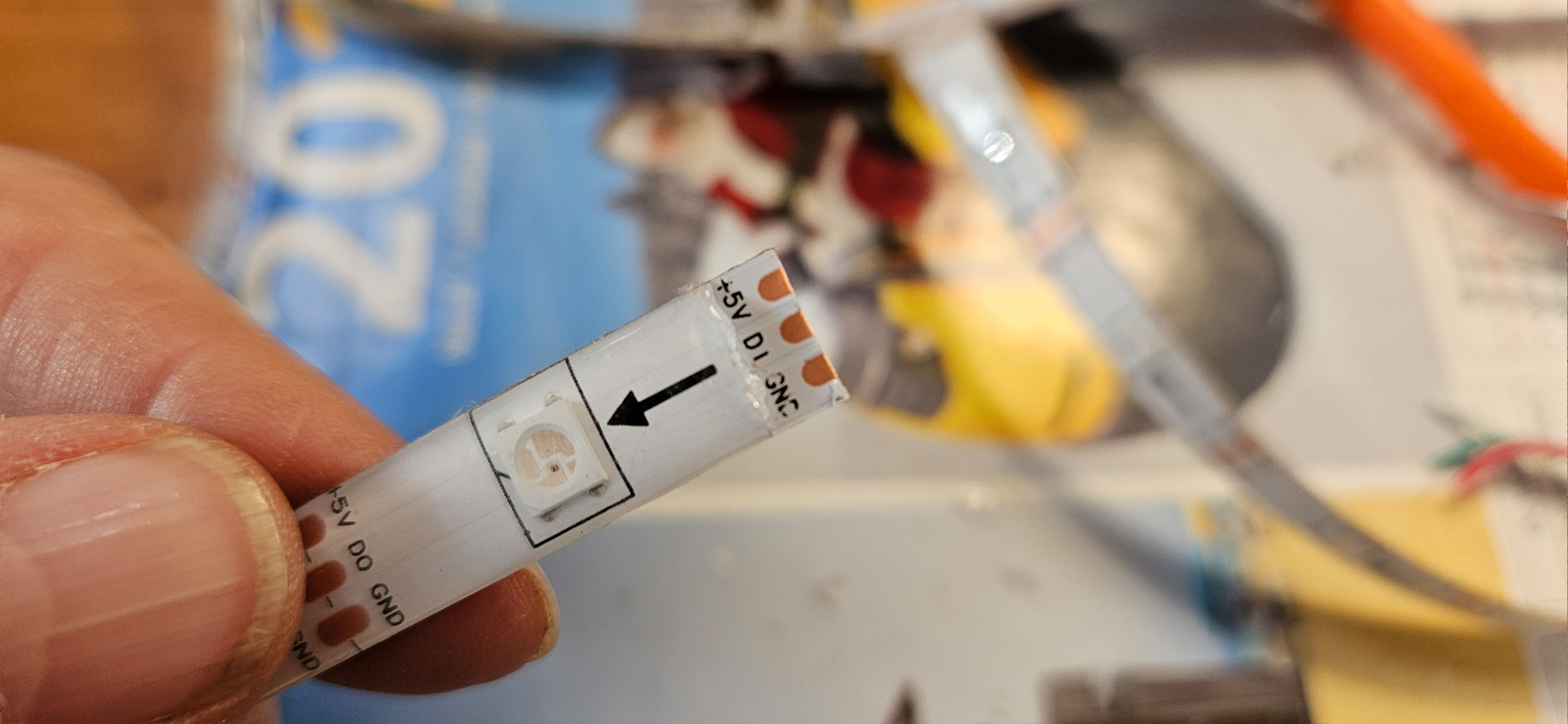

Bande sécable ou pas ?
La question a longtemps était posée et sujet a discussion, mais je voulais en avoir le cœur net et donc j’ai effectué des tests. Alors la réponse et oui et non... En effet, que cela soit en la coupant ou la rallongeant elle devient inadaptée à certaines utilisations du fait de la gestion par le boitier de commande des effets préprogrammés sur une longueur de 5m.

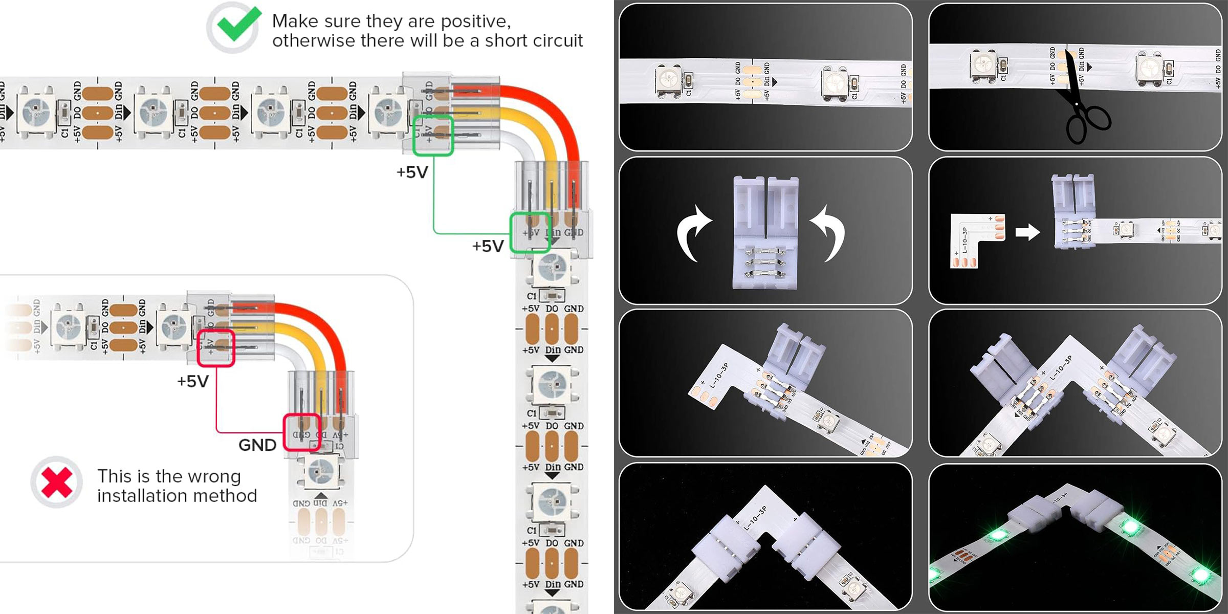

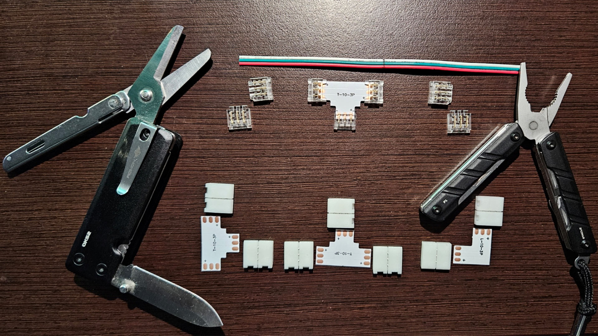

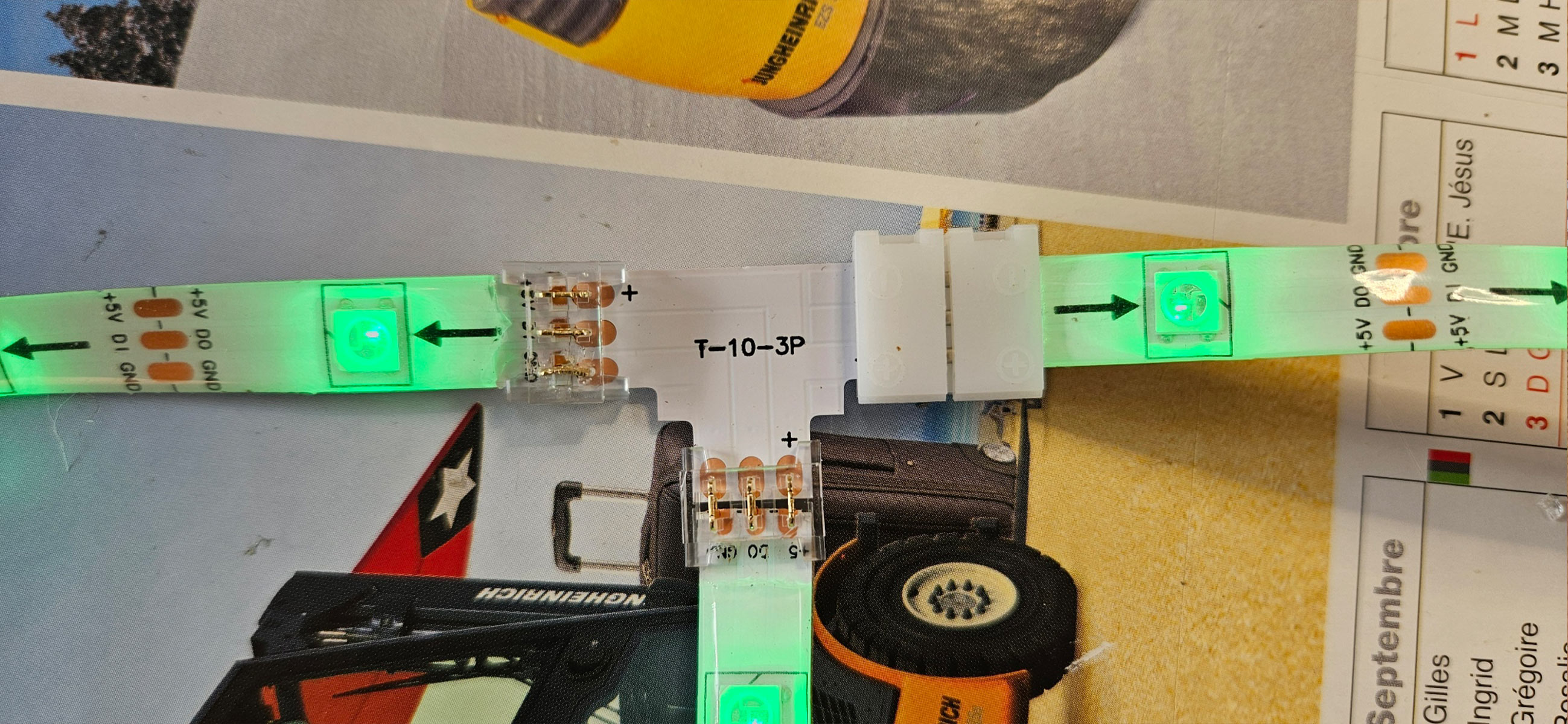

Ainsi pour garder tous les effets des jeux de lumières opérants il nous faut garder la quasi-totalité de la longueur, on peut donc la couper mais en y ajoutant des connecteurs de 10 mm a 3 pins que l’on trouve dans divers commerce en ligne. Il en existe de toutes sortes plus ou moins efficaces et adaptés à vos besoin : en « L » ou en « T » par exemple.
Le montage est assez délicat, il vous faut bien étudier votre projet. Prendre les mesures pour couper la bande aux bonnes dimensions en tenant compte des connecteurs d’angles. Ensuite, après avoir enlevé 5mm de silicone sur la bande, il vous faut respecter la polarité lors de l’assemblage, et le sens des flèches pour assurer une continuité du courant et ne pas perturber la gestion des effets préprogrammés. Une étape cruciale et délicat qui demande patiente et minutie car une fois le silicone enlevé, la bande est très fine et assez fragile.
