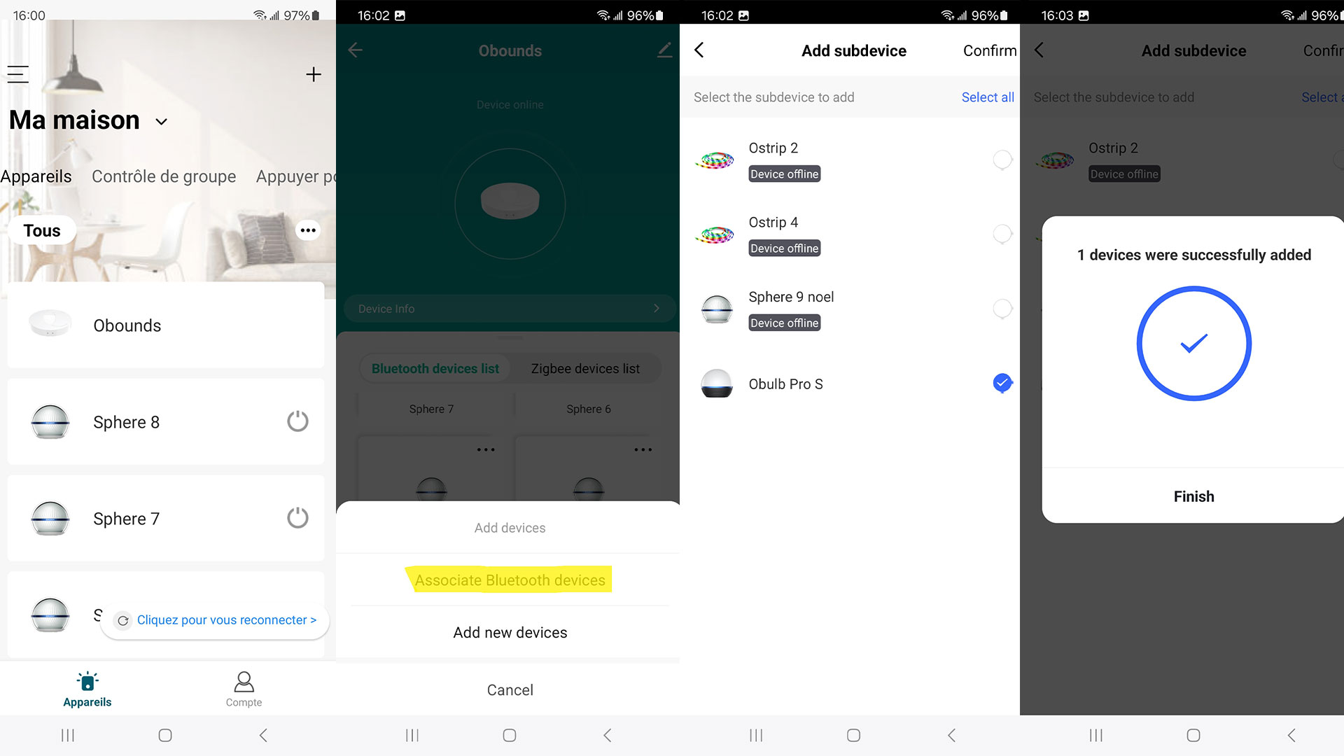

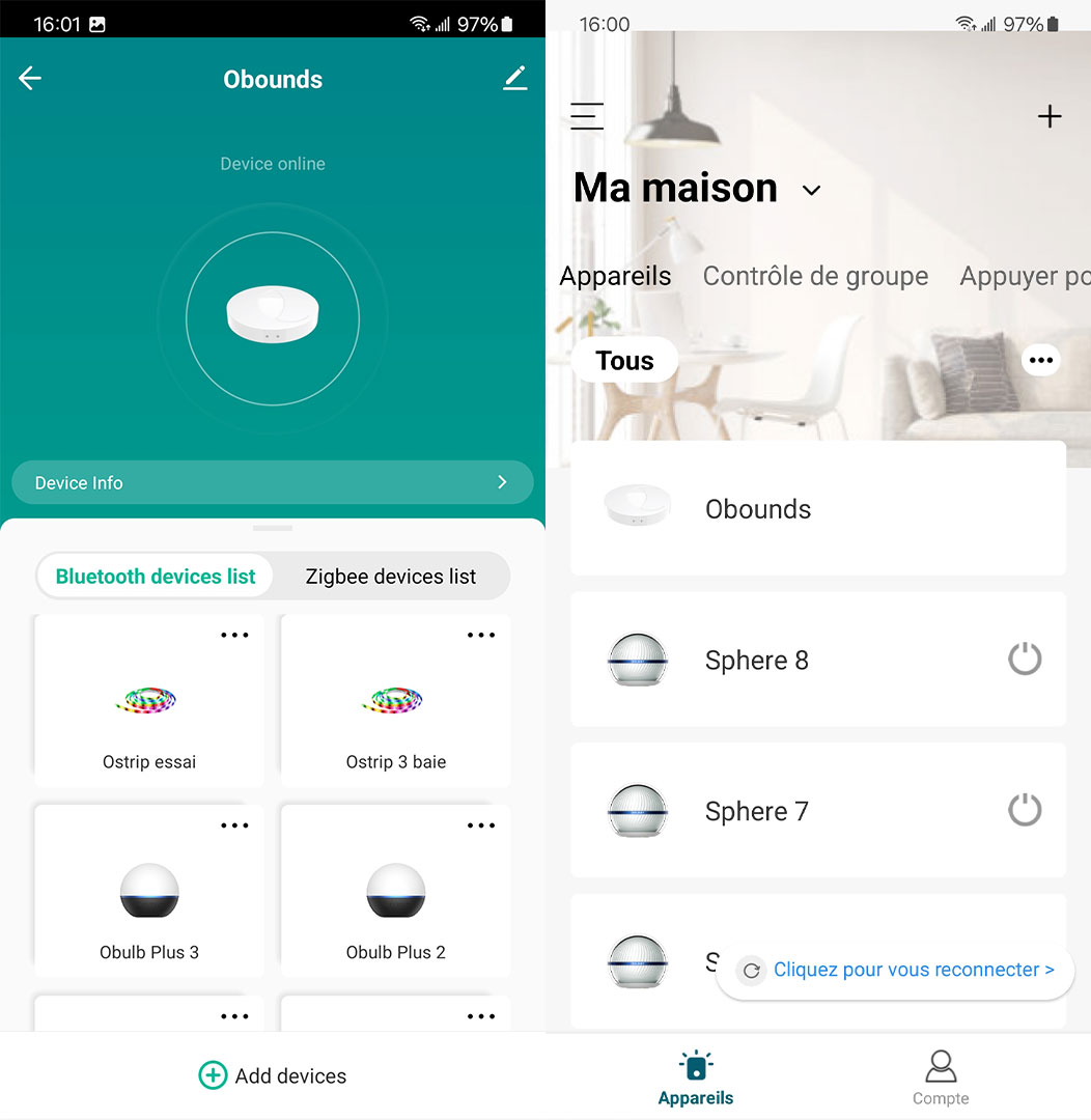

Dans un premier temps on associe le Obounds a son réseau wifi principal en appuyant sur le bouton arrière, puis ensuite à l’application elle-même via la Bluetooth. Pour cela il faut que wifi, Bluetooth et position GPS soient activés sur le téléphone. Viennent ensuite les sphères, les Obulbs (pro, plus, pro plus ), le Ostrip etc .. toujours en Bluetooth pour eux. Ultérieurement on les liera via le Obounds les uns après les autres ; cependant je vous conseille de le faire au fur et à mesure de l’ajout d’un appareil afin d’éviter les échecs. Lors de l’ajout d’appareils au Obounds, utilisez bien la fonction « Associate Bluetooth devices » puis une fois l’appareil trouvé, cliquez sur « immediately association».
La fonction « Add news devices » concerne plus particulièrement l’ajout d'appareils de type « Alexa »
Au final nous n’avons plus qu'un seul appareil de contrôle, le Obounds, qui va gérer l'ensemble des appareils qui lui sont liés.
A partir de ce moment, lorsque tous les périphériques sont liés, nous pouvons désactiver le Bluetooth sur le téléphone et contrôler tous les scénarios et les tâches automatisées via le wifi. On pourra quasiment définir tout ce que l’on souhaite : l'ambiance, l'heure, la durée, le groupe (que l'on doit créer en amont, sauf pour le Ostrip qui, à l’heure actuelle, ne le permet pas) .. mais il sera aussi possible régler le groupe en fonction d'un évènement particulier comme par exemple le changement de la météo. Comme tout passe par la passerelle et le cloud de l’application, nous n’avons pas besoin d’être sur place pour que cela fonctionne. Cependant, via ces taches programmées, certaines fonctions, notamment les jeux de lumières des sphères et des Ostrips peuvent être altérés ou inopérant mais là , il ne s'agit aucunement d'un dysfonctionnement de la passerelle.
