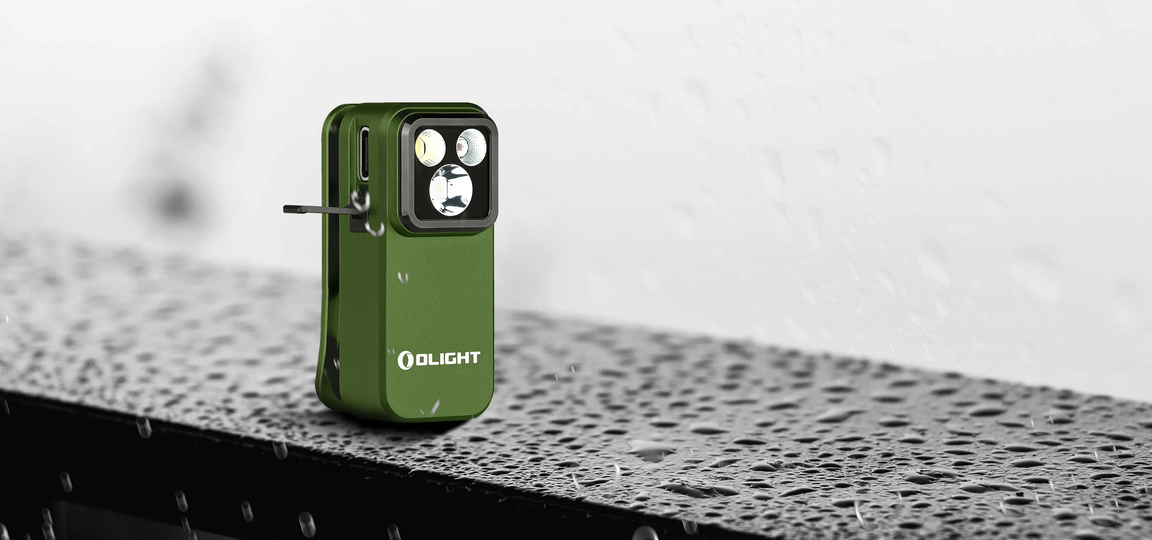

Lampe torche rechargeable Olight Oclip Pro
Conçue pour se fixer instantanément sur le col d'une chemise, la poche d'un bleu de travail ou une sangle, l'Oclip Pro délivre jusqu'à 500 lumens. Son format ultra-léger de 53 g en fait la lampe torche rechargeable tableau electrique d'appoint idéale pour éclairer chaque rangée sans jamais encombrer vos mouvements.
- Fixation immédiate : Clip robuste à ressort pour vêtements et surfaces fines
- Polyvalence lumineuse : Lumière blanche diffuse et mode balise de sécurité
- Recharge moderne : Port USB-C avec autonomie jusqu'à 144 heures en mode luciole
