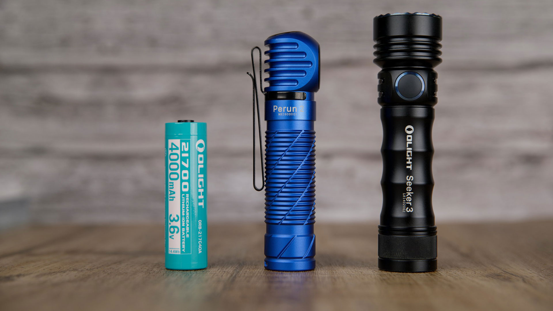

Cellule lithium-ion 21700 délivrant 3,6V et 14,4 Wh. Totalement conforme aux normes IATA cabine, idéale pour assurer une autonomie continue lors de vos déplacements et expéditions.
Voir la Batterie 21700 4000mAhToutes les batteries au lithium destinées aux lampes de poche Olight (formats 18650, 21700 de 4000mAh à 5800mAh) affichent une puissance comprise entre 14 Wh et 21 Wh, restant ainsi très en deçà du seuil critique des 100 Wh imposé par le transport batterie lithium aérien.

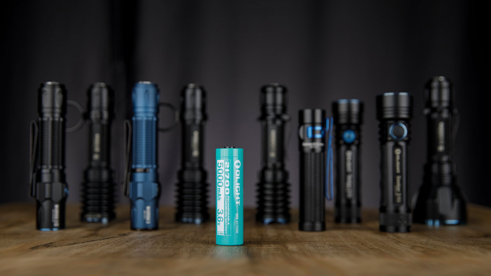

Tension de 3,6V délivrant 18 Wh d'énergie continue. Dotée d'un circuit de protection intégré contre les surcharges et courts-circuits, compatible avec la majorité des lampes tactiques Olight.
