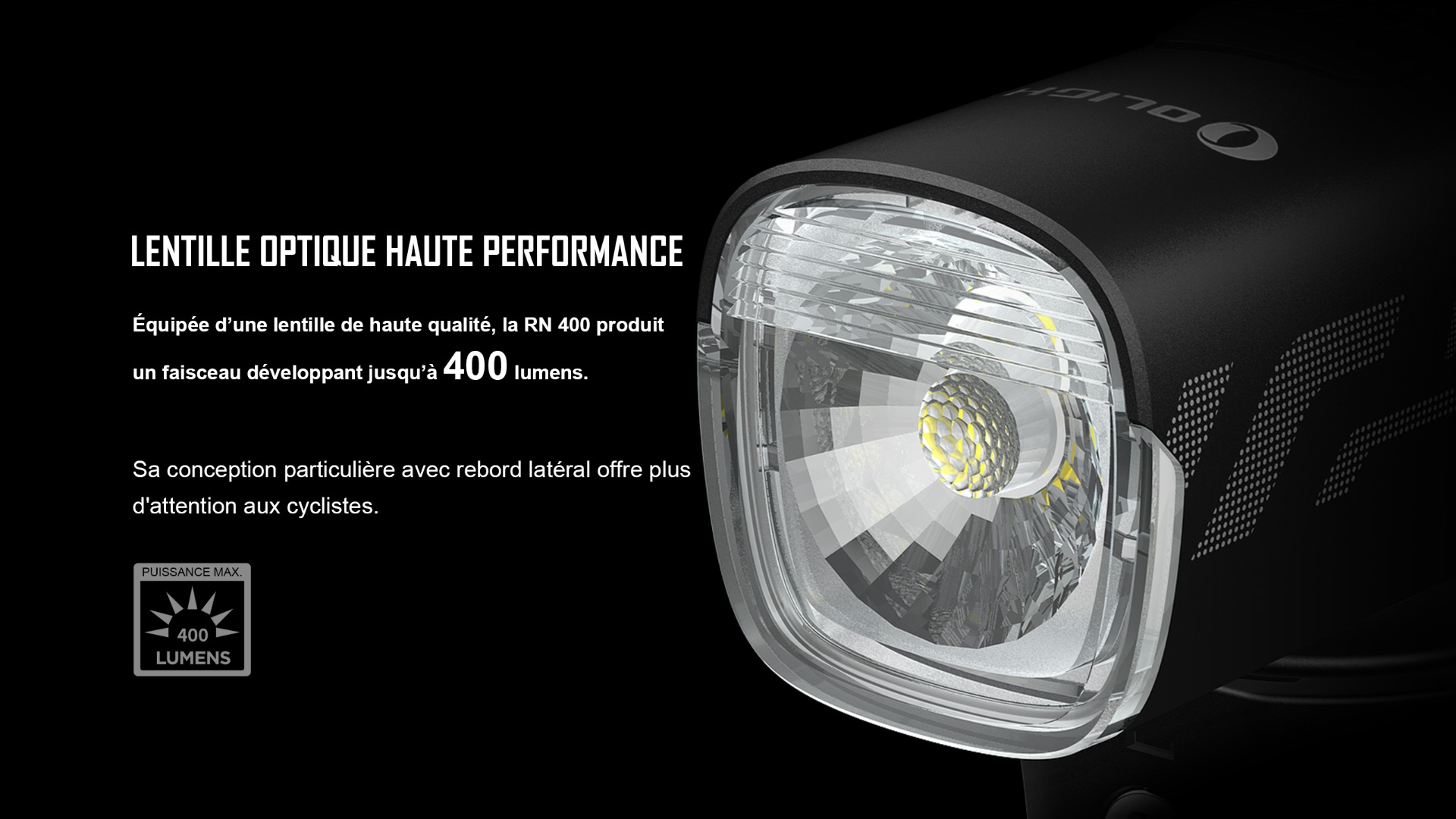

Feu avant compact de 85 g délivrant jusqu'à 400 lumens avec lentille anti-éblouissement. Compatible support quart de tour style Garmin et rechargeable en USB-C (étanchéité IPX7).
- Puissance max : 400 lm | Portée max : 89 m
- Autonomie : jusqu'à 6h30 en mode faible (100 lm)
- Faisceau anti-éblouissement pour la sécurité en ville

| 1. Olight RN 400 (Phare avant) | 400 lm | 6h30 (à 100 lm) | USB-C | IPX7 | Vélotaf urbain / Route |
