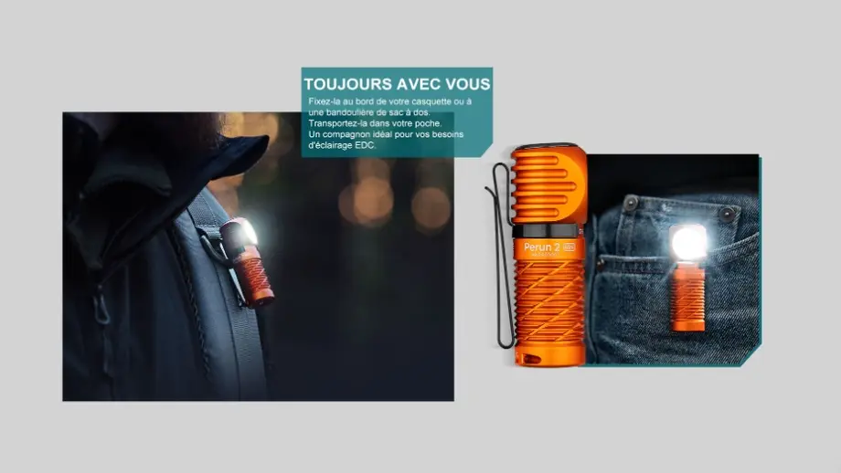

Conçue pour les interventions nocturnes et les randonnées techniques, la Perun 2 développe 2500 lumens avec un hotspot étendu de 6 889 cd. Son optique favorise la vision globale du chemin sans créer de zone aveuglante au centre, réduisant la fatigue oculaire lors des déplacements prolongés.
- Puissance max. : 2 500 lm | Portée : 166 m (6 889 cd)
- Alimentation : Batterie lithium 21700 de 4000 mAh (recharge MCC)
- Étanchéité : IPX8 | Format coudé orientable mains libres
