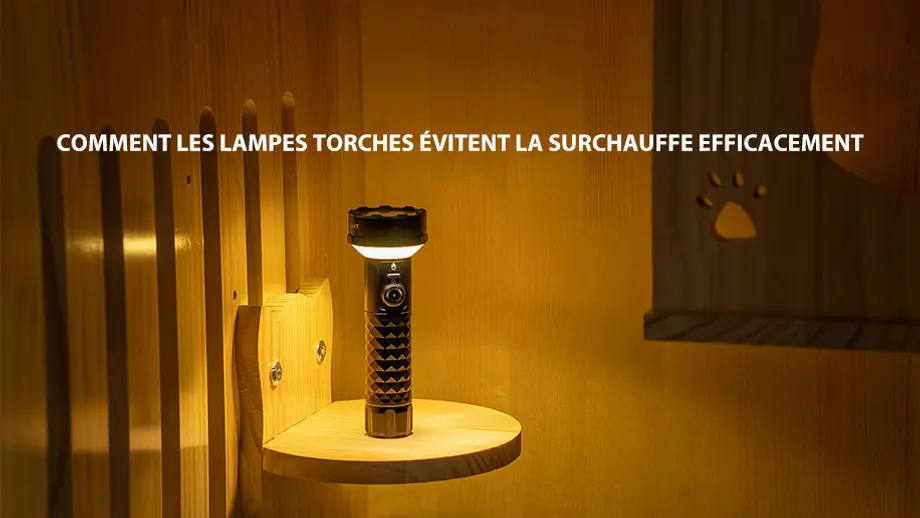

Comment la lampe torche reste-t-elle froide ?
Vous avez peut-être remarqué que l'autonomie d'une lampe torche diminue considérablement lorsqu'elle est utilisée au niveau d'éclairage le plus élevé. Cela est dû au fait qu'il faut plus d'énergie pour produire 2000 lumens que pour en émettre 200. Plus vous utilisez d'énergie, plus votre lampe torche chauffe. Si la lampe ne peut pas dissiper cette chaleur, la température augmentera jusqu'à ce que les composants électroniques surchauffent, voire même se détériorent, entraînant l'explosion de la batterie. Pour éviter la surchauffe, les fabricants ont élaboré plusieurs stratégies afin de maintenir la température dans une plage acceptable :
Matériaux
Conception physique
Réglages de fonctionnement
