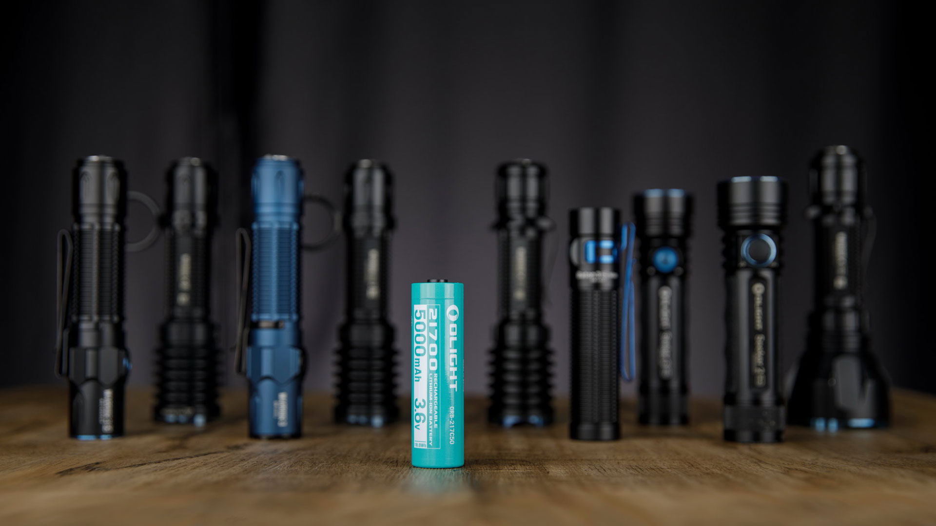

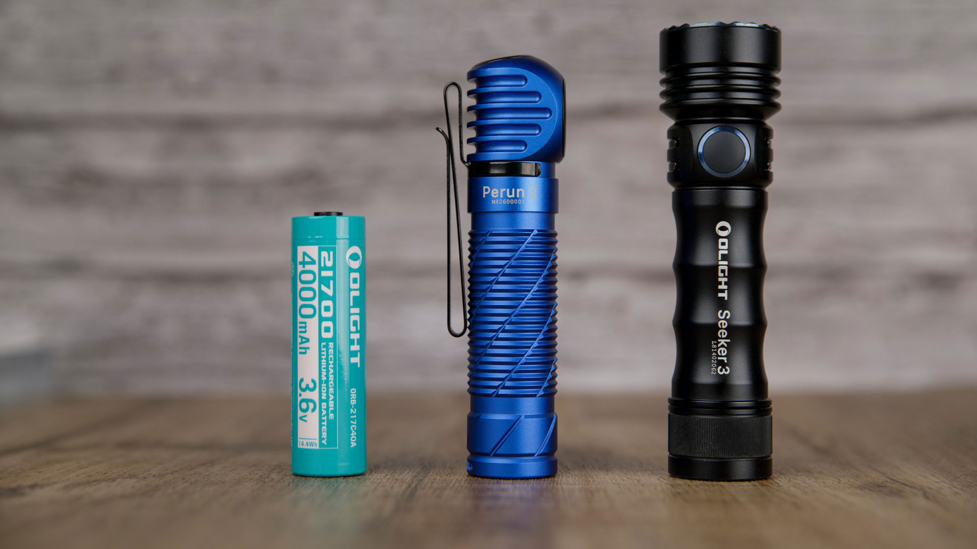

Pour garantir une lampe de poche rechargeable secours opérationnelle à plus de 90 % de ses capacités, la règle technique consiste à stocker un accumulateur haute capacité détaché de la tête de lampe ou mécaniquement verrouillé (lock-out physique). Une cellule de format supérieur, telle qu'une batterie 21700 de 4000 mAh ou 5000 mAh, conserve même après un an d'inactivité un réservoir énergétique massif supérieur à 3200 mAh, ce qui permet de maintenir plusieurs dizaines d'heures d'illumination de sécurité sans rechargement préalable.
Spécialement conçue pour répondre aux fortes exigences énergétiques des éclairages d'intervention, cette cellule 21700 propriétaire intègre un circuit de protection PCB contre la surcharge, la décharge profonde et les courts-circuits. Elle offre la stabilité indispensable pour le stockage longue durée de votre matériel.
- Capacité : 4000 mAh (Tension nominale 3,6 V)
- Compatibilité garantie : Olight Perun 2 et Seeker 3 / Seeker 3 Pro
- Dimensions : Diamètre 21,8 mm x Longueur 74 mm
- Stabilité chimique : Circuit de protection électronique avancé intégré

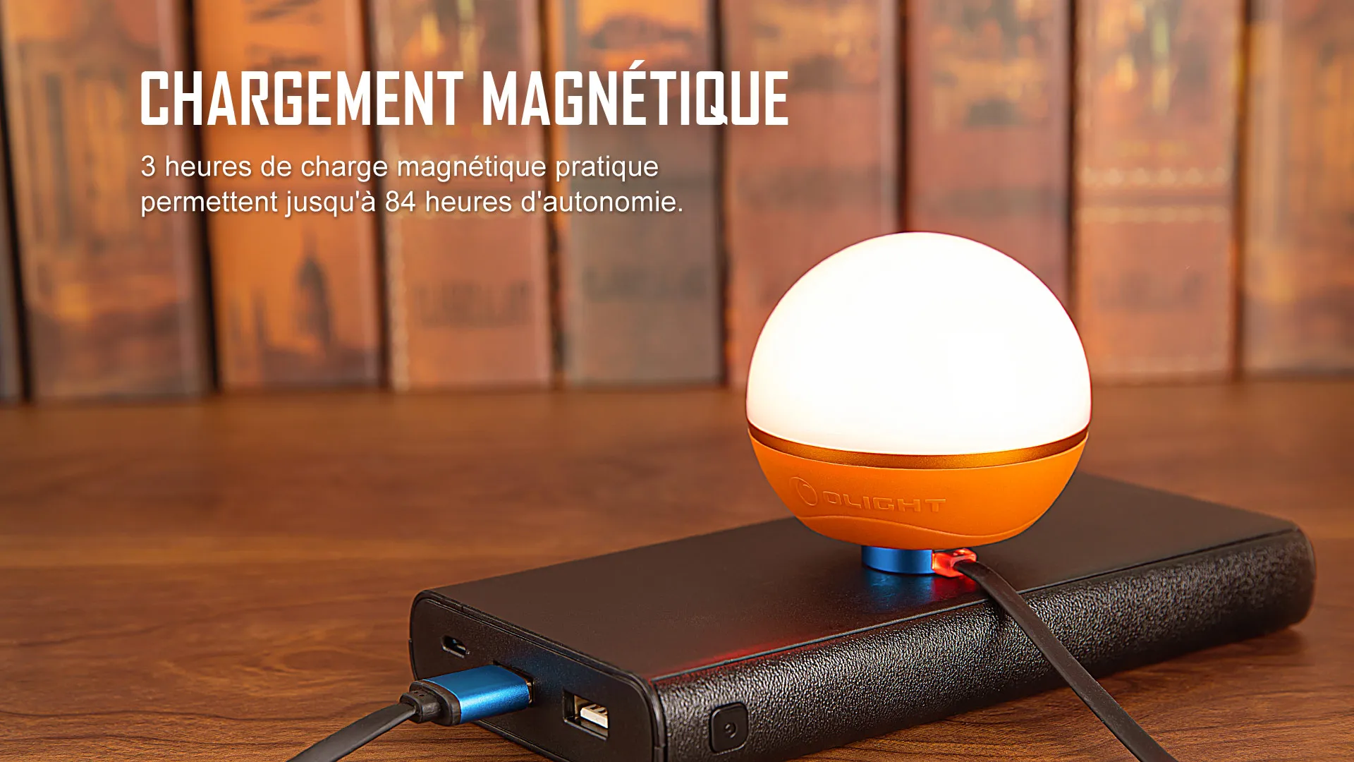

Face à ces déconvenues chimiques, la transition vers une lampe de poche rechargeable kit d urgence munie d'un boîtier monobloc étanche représente la solution la plus pérenne. Les lampes modernes à recharge par contact magnétique éliminent les trappes à vis vulnérables et isolent hermétiquement le cœur électronique des agressions extérieures.
Conçue pour illuminer un campement de fortune ou une pièce privée d'électricité, l'Obulb Pro intègre une batterie rechargeable scellée de 1650 mAh offrant jusqu'à 84 heures d'autonomie continue. Étanche IPX7 et résistante aux chutes de 1,5 mètre, elle élimine définitivement les pannes de piles oxydées.
- Modes lumineux : Blanc chaud, RVB multicolore et clignotement rouge d'urgence
- Autonomie remarquable : Jusqu'à 84 heures en mode faible (4,5 lumens)
- Étanchéité & Résistance : Certifiée IPX7, flotte sur l'eau et résiste aux chocs
- Recharge pratique : Système magnétique MCC 1A rapide et sans usure mécanique
