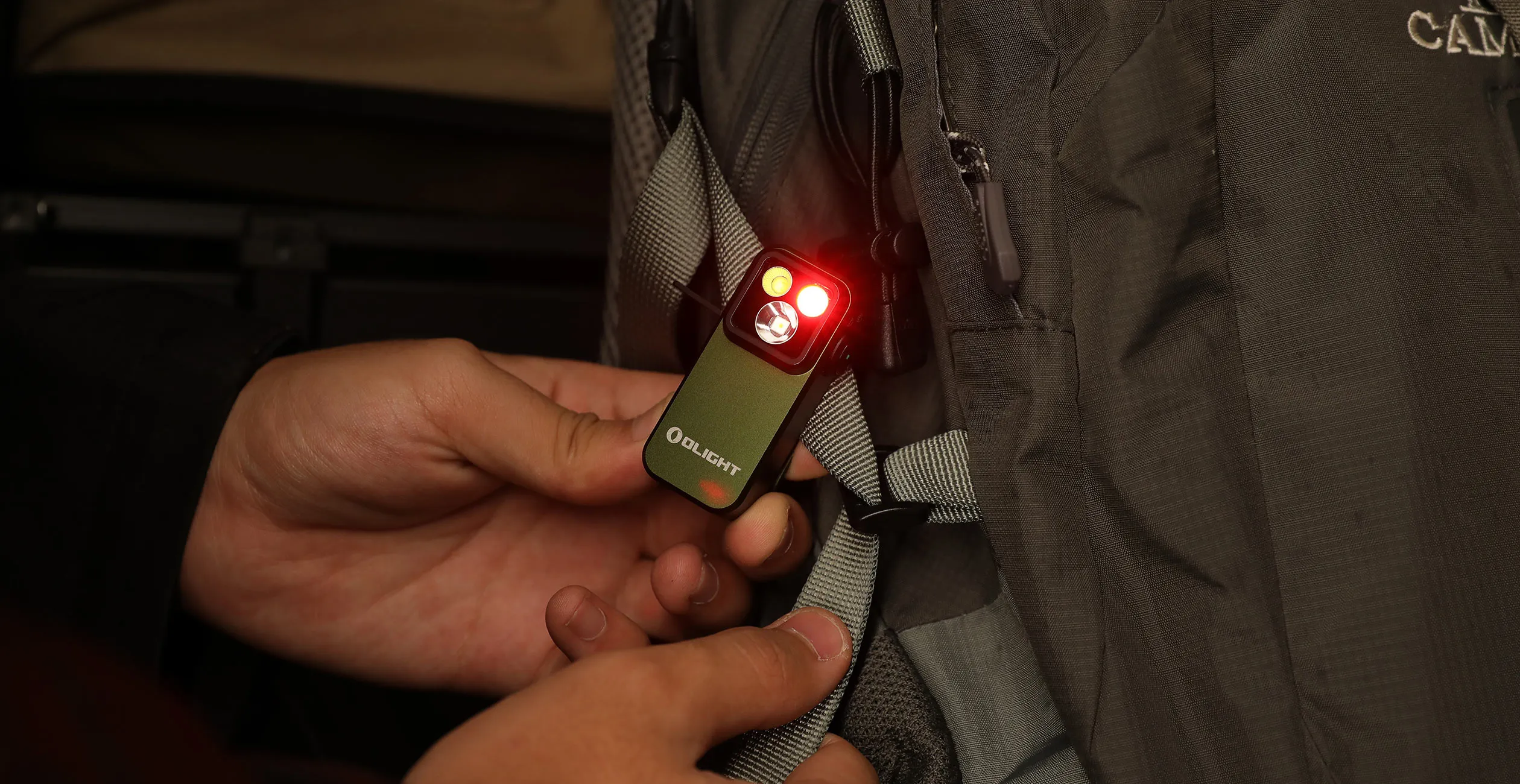

La lampe à clip : une deuxième source sur le gilet
Une lampe accrochée au gilet éclaire la zone de travail lorsque la frontale gêne, sous un plan de travail par exemple. L'Olight Oclip Pro se fixe par clip, par dragonne ou grâce à sa base magnétique, que l'on peut poser sur une goulotte ou une armoire métallique. Elle offre trois sources lumineuses, 500 lumens au maximum, un mode Balise et une recharge USB-C, pour 53 g et une protection IPX6.
Olight Oclip Pro
Gilet de chantier, sangle de sac, visibilité de nuit
Lampe à clip 500 lm
- Trois sources lumineuses, 500 lm au maximum
- Clip, trou de dragonne et base magnétique
- Mode Balise : 500 lm, annoncé pour 24 h
- USB-C, IPX6, résistance aux chutes de 1,5 m, 53 g
