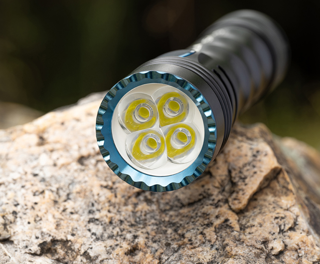

Une lentille TIR est un dispositif optique qui exploite le phénomène de la réflexion interne totale. Lorsqu’un rayon lumineux passe d’un milieu à indice de réfraction élevé vers un milieu à indice plus faible (comme de l’air), et que son angle d’incidence dépasse un certain angle critique, il n’est plus réfracté mais entièrement réfléchi à l’intérieur du premier milieu. Ce principe permet à la lentille de capter effectivement et de rediriger efficacement la lumière émise par la LED.
Les lentilles TIR combinent une surface de réfraction pour concentrer les rayons à faible angle, et une surface de réflexion interne totale pour redresser ceux émis à des angles plus larges. Ainsi, elles produisent une lumière quasi parallèle avec une efficacité lumineuse supérieure à 90 %, et une répartition homogène du faisceau. Cela en fait un outil particulièrement performant pour optimiser le rendement lumineux des LED.

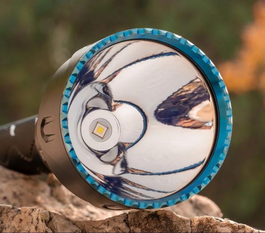

Bien que les lentilles TIR et les réflecteurs reposent sur un principe fondamental similaire (diriger la lumière émise) la lentille TIR offre un contrôle bien plus précis. Dans un réflecteur, une grande partie de la lumière émise par la LED ne touche jamais la surface réfléchissante ; cette lumière est donc incontrôlable. À l’inverse, une lentille TIR capture pratiquement toute la lumière et la redirige efficacement. Ce contraste est particulièrement visible avec des optiques à faisceau étroit : les lentilles TIR produisent des coupures nettes et des faisceaux bien définis, alors que les réflecteurs ont tendance à générer un halo plus diffus et moins contrôlé.
Les lumières émises par le réflecteur :

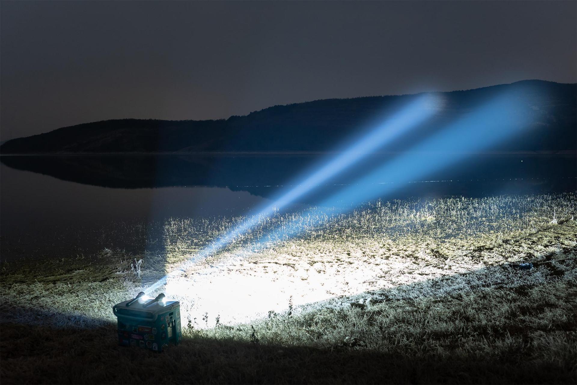

Les lentilles TIR concentrent efficacement la lumière, permettant d’atteindre une intensité de 1 lux à plus de 300 mètres, contre 100–150 mètres pour les LED classiques. Ceci est idéal pour la conduite sur autoroute ou les environnements tout-terrain.

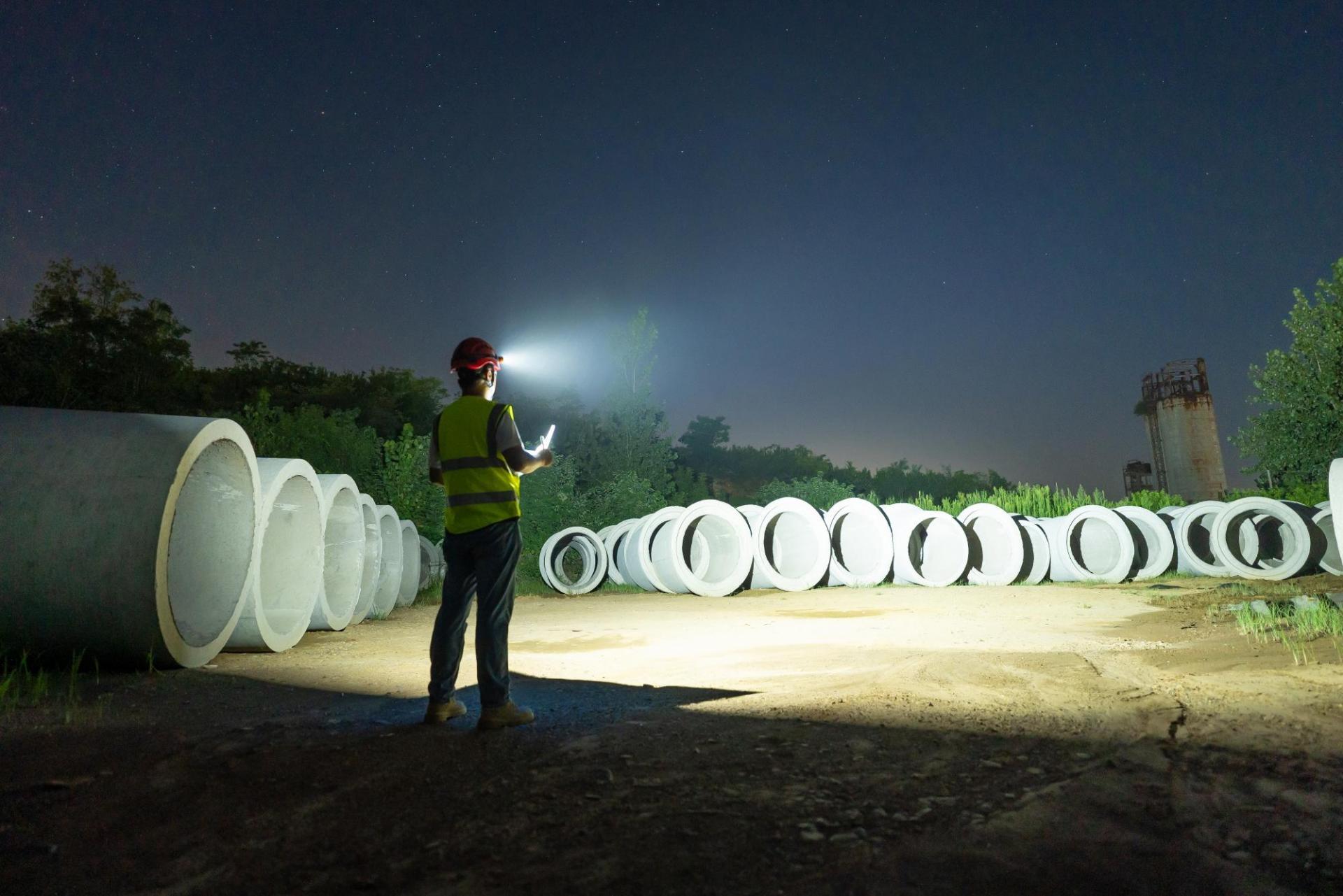

Éclairage industriel : Dans l’industrie, une lumière dirigée est essentielle pour la sécurité et la productivité. Les lentilles TIR dirigent la lumière exactement là où elle est nécessaire.

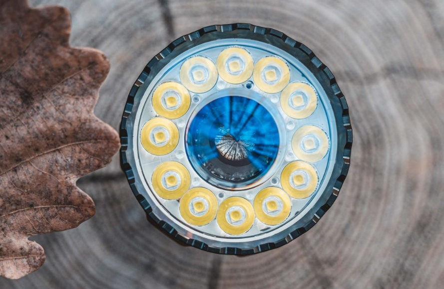

Une lumière pensée pour l’humain
Tous les utilisateurs n’ont pas les mêmes besoins en matière d’éclairage. Certains cherchent à éclairer de loin, d’autres préfèrent un éclairage homogène et doux à leurs pieds, sans zones de surbrillance. Un faisceau trop concentré peut gêner la vision et fatiguer les yeux. Les lentilles TIR permettent justement d’obtenir un halo lumineux équilibré et agréable, parfaitement adapté aux déplacements de proximité et aux environnements sensibles.
En tant qu'élément clé des systèmes optiques, les lentilles TIR constituent l'un des composants essentiels de la conception optique avancée des produits Olight. Grâce à leur technologie de réflexion interne totale, elles permettent de capter efficacement la lumière émise par les LED et de la redistribuer selon des profils lumineux spécifiques, qu’il s’agisse d’un faisceau concentré ou large. En combinant différents designs de lentilles TIR, nos produits génèrent des effets d'éclairage variés, avec des distributions d'intensité et des formes de taches lumineuses adaptées à divers scénarios d'utilisation et besoins fonctionnels.
